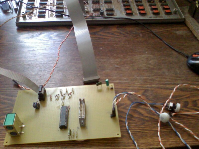

    Цитата Сообщение от Ramiros
    Надо резисторы поставить на все 8 линий, т.к. если ВВ55 и МЕГА будут работать одновременно на вывод, то при разных выходных уровнях будет происходить КЗ через внутренние ключи микросхем, это ни есть гуд. Учитывая что каждый порт МЕГИ спокойно держит 100 мА, то очень вероятно что вылетит ВВ55-я.
    Да, согласен.
    Кстати в меги есть встроенные поттягивающие резисторы.
    Эта подтяжка эквивалентна 50 КОм, что хватает для Меги.
    В данном случае она нужна не для Меги, а для ВВ55, так что думаю не помешает поставить еще по 10 КОм на каждую линию данных.
