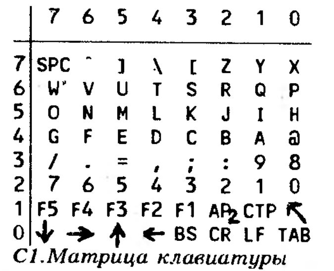

    к примеру возьмём клавишу с латинской буквой N, на клавише русская Т, а в Basic-e выводится Н (русская), у error404 адаптировано для Ориона, там различие от Векторовской матрицы только в в двух адресных линиях, я поправил и прошил его прошивкой, не помогло, спасибо попробую твоей
    В раскладке надо учитывать, что для получения русской буквы Т надо,
    что бы при нажатии клавиши N, контроллер выдавал код нажатия клавиши T.
    Так это будет выглядеть в исходнике раскладки:

    0-ая и 1-ая адресные линии, в отличии от Ориона, у Вектора поменяны местами
    Спасибо, не обращал внимания.
    Если надо могу это учесть, или сам поправь.
    Всего то и надо сделать так:
    orion  equ  1   ;если 0 то ВЕКТОР
    ; биты адреса сканирования (d5..d3) [номер строки *8]
     if orion
    A0	EQU	000H
    A1	EQU	008H
     else
    A0	EQU	008H
    A1	EQU	000H
     endif

    я вдругом месте правил
    ; скан-коды основных клавиш
    было
    Kl_SL EQU A0+D0 ; Home
    Kl_CTP EQU A0+D1 ; Insert
    Kl_AP2 EQU A0+D2 ; ESCAPE
    Kl_F1 EQU A0+D3
    Kl_F2 EQU A0+D4
    Kl_F3 EQU A0+D5
    Kl_F4 EQU A0+D6
    Kl_F5 EQU A0+D7
    Kl_TAB EQU A1+D0 ;TAB
    Kl_LF EQU A1+D1 ;
    Kl_CR EQU A1+D2 ;Enter
    Kl_BS EQU A1+D3 ;Back Space
    Kl_LFT EQU A1+D4 ;Влево
    Kl_UP EQU A1+D5 ;Вверх
    Kl_RGT EQU A1+D6 ;Вправо
    Kl_DN EQU A1+D7 ;Вниз
    стало
    Kl_TAB EQU A0+D0 ;TAB
    Kl_LF EQU A0+D1 ;
    Kl_CR EQU A0+D2 ;Enter
    Kl_BS EQU A0+D3 ;Back Space
    Kl_LFT EQU A0+D4 ;Влево
    Kl_UP EQU A0+D5 ;Вверх
    Kl_RGT EQU A0+D6 ;Вправо
    Kl_DN EQU A0+D7 ;Вниз
    Kl_SL EQU A1+D0 ; Home
    Kl_CTP EQU A1+D1 ; Insert
    Kl_AP2 EQU A1+D2 ; ESCAPE
    Kl_F1 EQU A1+D3
    Kl_F2 EQU A1+D4
    Kl_F3 EQU A1+D5
    Kl_F4 EQU A1+D6
    Kl_F5 EQU A1+D7

    Что-то я сразу не сообразил, можно сделать еще проще.
    Прошивку можно сделать для Ориона, а при подключении контроллера к Вектору
    поменять местами адресные линии A0 и A1.
    PS. А как с Русской раскладкой? Получилось или нет?
