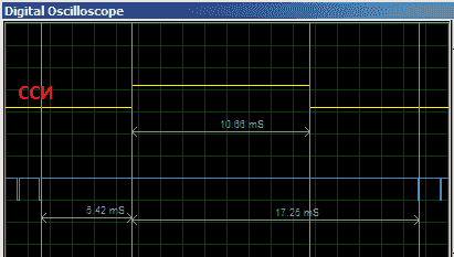

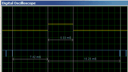

    Небольшое исследование на тему сдвига изображения на экране. Для оценки расположения строчного синхроимпульса за точку отсчёта лучше брать не тактовые частоты Вектора, а сигнал загрузки байтов в сдвиговые регистры (выход 08 Д22.3 или 05 Д85.1 на 02-м Векторе) -- его не сложно смоделировать и он, по крайней мере, будет точно привязан к отображаемым на экране пикселям. Итак, вот что получается:
    Схема
    А
    Б
    В
    Вектор-06ц (и ПК-6128ц) 5,42 10,66 17,25
    Вектор-06ц.02 5,33 5,33 17,34
    Схема megov 7,33 5,33 15,34
    RGB2TV7 6,64 5,33 16,03
    ПК-6128ц++ (новодел)* 7,42* 5,33* 15,25*
    Где:
    А -- время от окончания последнего в строке сигнала загрузки байтов в регистры до начала ССИ, мкс.
    Б -- длительность сигнала ССИ, мкс.
    В -- время от начала сигнала ССИ до окончания первого в следующей строке сигнала загрузки байтов в регистры, мкс.
    * -- с вариантом прошивки К155РЕ3 на момент исследования, в последних версиях прошивки все задержки совпадают с вариантом схемы megov.
    Для пояснения, осцилограммы на примере схемы ПК-6128ц и новодела ПК-6128ц++ с исправленными синхроимпульсами (верхний график -- ССИ, нижний -- выход 3 м/с Д58:А):

    Сигналы моделировал в Протеусе, точность измерения примерно +/- 0,02мкс.
    За идеальный вариант пока принимаем схему megov, а там, при появлении новой статистики по разным моделям телевизоров, может и подкорректируем немного.

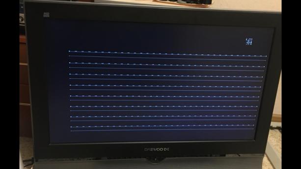

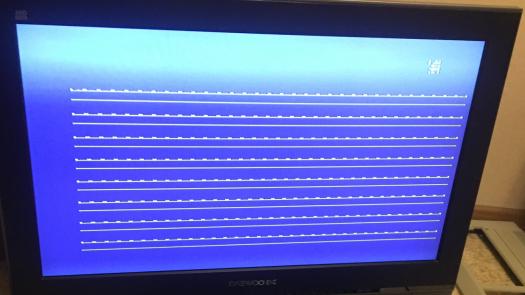

ID:	78577Всем здравствуйте, я новичок на этом прекрасном сайте. Недавно нашёл свой Вектор-06ц.01 в кладовке у родителей, сразу захотелось запустить его. Сделал доработку по схеме Вячеслава. Подключал к lcd tv через scart, До доработки картинка плавала, уходила вверх, срывалась, цвет фона был желтый, после доработки цвета стали норма, фон синий , полоски загрузчика желтые, стоят как вкопанные, но! Синий фон загрузчика его верняя часть, от края экрана до первой поло ски стала моргать голубым цветом, как как будто в такт морзянки. Если отключить питание с 16 ноги, картинка становится ч/б, стабильной, ничего не моргает, помогите братья)
    Попробуйте покрутить регуляторы "яркости" и "контрастности" на самом Векторе, возможно у Вас уровень сигнала завышен.
