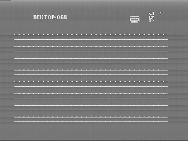

    Подключил Вектор к тв-тюнеру Beholder 507RDS на композитный вход. Нет синхронизации, картинка мельтешит. Частота КСИ и ССИ корректна. Смущает длительность ССИ - 10мкс (в ТО на вектор эта цифра тоже фигурирует). По стандарту длительность ССИ должна быть 4,7мкс, а длительность СГИ 12мкс. Насколько я понял ситуацию, в "гаражных" компьютерах и различных телевизионных приставках реализуют только ССИ длительностью 4,7мкс, игнорируя СГИ. Например, в "МРБ-1135 Любительские телевизионные игры М.А.Овечкин" речь идет только о ССИ. У Вектора же его длительность явно завышена и то, что воспринималась ламповыми и полупроводниковыми советскими телевизорами "на ура" (с их всевозможными "крутелочками" на задней панели), для современного цифрового тюнера оказалось не под силу. Для начала, возникла идея укоротить этот импульс в два раза, добавив всего один элемент 2ИЛИ и перерезав несколько связей (сегодня буду пробовать).
    Спектрумисты тоже сталкиваются с подобными проблемами синхронизации.
    С интересом выслушаю любые замечания и рекомендации на этот счет.

    Только что провел эксперимент. Моя идея оказалась верна, укоротил ССИ до 5мкс - картинка стоит, как вкопанная, только оказалась смещена вправо. Но исправить это не сложно, для ССИ в периоде 20 мкс "на шару" можно выбрать три позиции, схемотехнически самой простой была первая, с нее и начал для эксперимента.
    Добавил скриншот со смещенным ССИ. Можно еще лучше сделать, но сойдет и так.
    После ССИ надо будет заняться контрастностью.

    Tim0xA, поздравляю с успешным завершением первого этапа реанимации вектора. Вопрос - какой у тебя сейчас уровень сигнала на видеовыходе?
    Tim0xA
    +-200мв. Интересно, что если нажать одновременно клавиши F2+F3 или влево+вправо, то сигнал уже -200 +400 и картинка становится более контрастна.

    Хочу также пояснить, что прикол с повышением контрастности при нажатии некоторых комбинаций клавиш никак не связан с доработкой. Это и при отсутствии синхронизации наблюдалось.
    1) Отрезать дорожки, идущие к 2 и 3 выводам триггера D3.1.
    2) Собрать схему на ЛЕ1
    На оптимальность не претендую, что было под рукой, то использовал. Цель была - подтвердить теорию практикой. Цель достигнута.

    С контрастностью разобрался. Проблема была в том, что неверно формируется сигнал переключения режима 512/256 пикселов. Посадил сигнал на землю, теперь картинка нормальная, а с выводом 22 порта ВВ55 нужно разбираться, похоже он "подгорел", поскольку клавиша F2 всегда определяется "нажатой".
    Кто-нибудь может пояснить теорию таких явлений:
    1) Засветка картинки вверху экрана
    2) Темные полосы на бордюре слева и справа напротив линий загрузки (которые пропадают при уменьшении контрастности, но картинка при этом блекловата)
    С чем нужно поиграться? С уровнями черного, белого? С КСИ?
