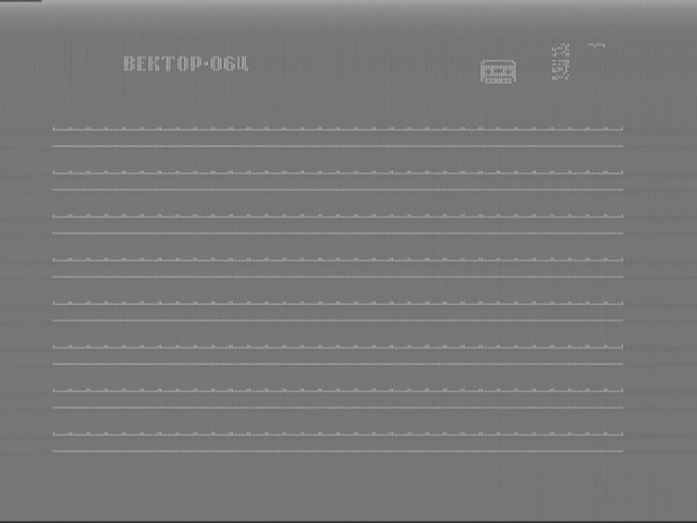

    А ТВ со SCARTом у тебя нет?
    Такой ТВ есть, но пока нет возможности им воспользоваться, он далеко.
    Только что провел эксперимент. Моя идея оказалась верна, укоротил ССИ до 5мкс - картинка стоит, как вкопанная, только оказалась смещена вправо. Но исправить это не сложно, для ССИ в периоде 20 мкс "на шару" можно выбрать три позиции, схемотехнически самой простой была первая, с нее и начал для эксперимента.
    Добавил скриншот со смещенным ССИ. Можно еще лучше сделать, но сойдет и так.
    После ССИ надо будет заняться контрастностью.
