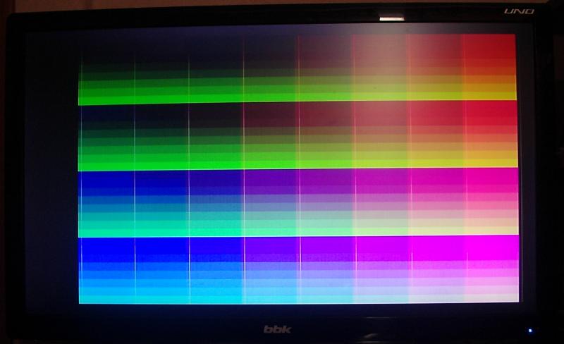

    svofski, картинки впечатляют!
    Но у меня давно назрел вопрос по балансу цветов (хотел дождаться прямого варианта). То ли из за освещения, то ли из за фотоаппарата или еще из за чего красный везде (и на фотках с инверсией и на прямых) подзадавлен. И даже на фото экрана осциллографа уровень красного (смотрел по белому) чуть меньше. Можно что-то (освещение, фотоаппарат, ...) откорректировать?
    И еще вопрос - пробовал ли ты финальный вариант подключать в ч/б к видеовходу ТВ или чего-то подобного (если чего-то подобное есть)?

    ivagor, я не чувствую какой-то особенной задавленности красного. Боюсь, что без специального инструмента тут вообще невозможно дать ответ, потому что глазу доверять в этих вопросах нельзя. Фотоаппараты пытаются сделать так, чтобы был доволен глаз, так что им тоже нет доверия. Субъективно, смотря на монитор, я не испытываю нехватки красного.
    Вот чего есть, так это нелинейность, видимо это как-то связано с гаммой конкретного монитора, или ЭЛТ в общем. Самые нижние два уровня яркости красного и зеленого очень трудно отличить друг от друга, на грани невозможного.
    Может быть был смысл поставить не 220 ом, а 180 например, тогда пределы регулировки яркости (в действительности смещения уровня черного относительно активных уровней сигналов) были бы шире.

    Я в просмотрщике тыкал в "белое", и смотрел компоненты. Можно и гистограммы смотреть, но надо аккуратно выделять области для анализа. Субъективно я тоже не везде вижу - где-то сильно голубит, где-то незаметно.
    Повторюсь - даже на фото экрана осциллографа уровень красного в белом чуть меньше, чем синего и зеленого. Т.е. это скорее проблема освещения или фотоаппарата, но не вектора.

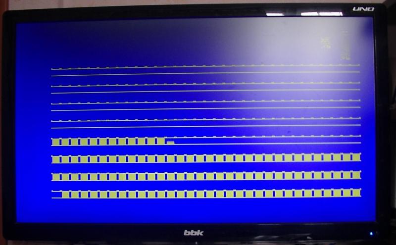

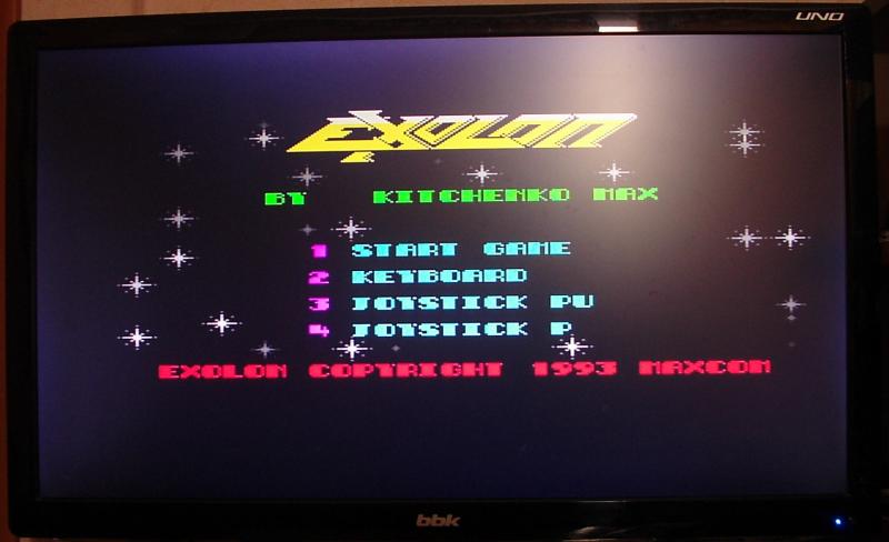

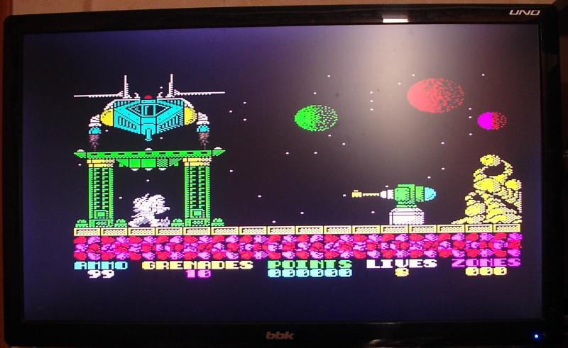

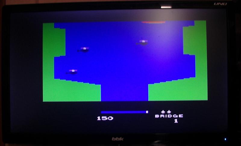

    Убрал доработку с микросхемой 555ЛЕ1. Произвёл следующие изменения в схеме "Вектор-06Ц":
    R34 - 75 Ohm > 180 Ohm
    R19 - 430 Ohm > 1N4148
    C33 - 1uF > 220,0uF
    Инверсия цветов - переделка из сообщения 141
    Для проверки использован ЖК-телевизор, подключение по RGB через SCART, регулятор яркости "Вектора" на минимуме, регулятор контрастности - примерно в среднем положении. Картинка стоит чётко, немного смещена вправо:

    Ясно. Это ты измеряешь грехи моих фотоаппаратов в основном.
    Смещение баланса белого внутри монитора получается более-менее автоматом за счет полки черного в каждом из каналов. Но погрешности, то да се. Это не самый точный агрегат.

    А у AlexBela в белом зеленого чуть меньше. И очень растянуто по горизонтали. В общем на меня не угодишь
    Кстати, в clrspace палитра не совсем прописалась. Насколько помню, svofski выкладывал более упорный вариант.
    Да, мой старенький двухмегапиксельный "Самсунг" как нельзя лучше подходит для измерения грехов других фотоаппаратов
    Думаю, бессмысленно добиваться какой-то определённой картинки - даже современные мониторы требуют калибровки, а что уж говорить о видеосистеме компьютера, сделанном в конце восьмидесятых инженерами со странным представлением о стандартах видеосигнала
    Растянуто, скорее всего, потому, что так стоит в настройках телевизора, который 16:9. Можно отключить и будет всё правильно.
    А что значит "не совсем прописалась"? Неправильно пишется в РУ2?
