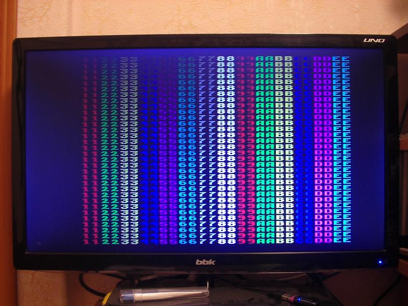

    В итоге один цвет (15й) все же в оригинале не запрограммался.
    Т.е. идея в принципе вполне рабочая, но один цвет надо подогнать.

    У меня просьба к счастливым обладателям реалов - пожалуйста сфоткайте, что выведет вот эта программка.
    Таблица зон непрограммируемости составлялась на 06Ц с доработкой Tim0xи и не совсем соответствует оригинальному 06Ц. Но есть шанс, что мой пример быстрого программирования все же отработает правильно.
    Вот-с: Нажмите на изображение для увеличения.

    Спасибо всем, кто попробовал fastpalprog! Благодаря содействию svofski удалось доработать до совместимости с оригинальным 06Ц (+осталась совместимость и с доработкой Tim0xи). Если все будет нормально, svofski вскоре заменит в картотеке на доработанный вариант.
