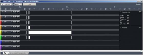

    Подскажите плиз в таком вопросе..
    Вектор запускается....на экране черный квадрат...но если кратковременно на замлю замкнуть 3 ногу ру2 (д39.32) появляется картинка...
    после сброса картинка уже не пропадает..

    oracleua, если БЛК+ВВОД нажать после включения ситуация не меняется? У Векторов характерная особенность не иметь автоматического сброса при включении. Это делается одновременным нажатием клавиш БЛК и ВВОД. На застарелой псевдоконденсаторной клавиатуре это может быть проблемой.

    Сброс автоматический я сделал..(1 и 13 ноги тм2 к +5 через 4.7к).
    Импульс на 3 ногу приходит...
    если БЛК+ВВОД нажать после включения ситуация не меняется..нужно только замкнуть 3 ногу ру2
    вот при включении
    вот после как замкнуть 3 ногу ру2
    На картинке верхний сигнал с 3 ноги ру2

    222 сообщений
    Если от 3 ноги D32 и D39 до 9 ноги D2 контакт есть, то проверить остальные выходы D2. При включении, идут настройки, D2 формирует сигналы CS портов, должны быть импульсы. Палитра в D32 и 39 программируется в прерываниях, во время кадровых синхроимпульсов это нога 9 D8. Значит на 3 ноге D32 должна быть пачка импульсов в то время когда начинается импульс на ноге 9 D8. Вроде как-то так.
    В загрузчике, идёт чтение входа магнитофона, это порт микросхемы D30, её CS должен быть наверное практически постоянно.
    Спасибо..проверю..
    Вот все что идет с D2

    https://imgur.com/L9vrefe
    https://imgur.com/i87xePP
    Ключевой момент 9 D2, программирование палитры.
    Это с моего снял при включении питания.
    На твоих "красиво", на D32 при включении то-же?
    Вот спасибо...сравню..
    на D32 при включении то-же.
    вот у меня

    Для профилактики, можно посмотреть системную плату в местах крепления к корпусу. Там дорожки разведены под пятаками крепления, лужение дорожек растирается по плате и они начинают коротить. На корпусе в местах крепления платы, тоже образуется проводящая грязь из припоя.
    Мне кажется, на скринах нормально. На моём D2.6 скорее всего контакта нет.
    А что на ноге 2 D32 ?
    Одновременно посмотреть D32.2 D32.3 и кадровый.
