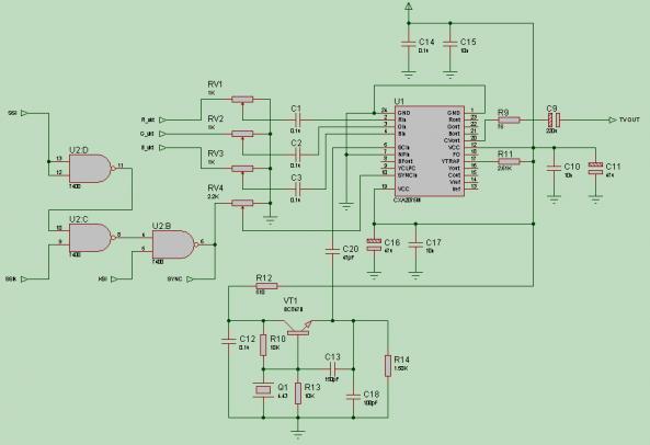

    Делюсь информацией:
    Собрал для своего Вектора схемку пал-кодера на основе схемы NedoPC, вроде, взлетело... Собирал на микрухе CXA2075m, сигналы RGB подавал с видеовыхода Вектора, но требуется доработка -- надо инвертировать сигналы. Синхроимпульсы пробовал взять с вывода 11 микросхемы Д31 (или даже удобнее с R19), при этом изображение стабильно (CXA2075 явно пытается исправить синхроимпульсы), но слева на ~1/10 экрана присутствует сиреневая полоса (сиреневая -- с учётом инверсии цветов). Подключил синхроимпульсы через микросхему К155ЛА3, как svofski нарисовал тут, только без остальных доработок Вектора -- тут всё здорово, вот фотки результата:
    Единственный неприятный момент: небольшое искажение изображения при разноцветном бордюре, если выкрутить на максимум регуляторы яркости каналов, то заметно сильнее (там, где чёрный бордюр):
    И да, схема, которую я собрал:
    Назначения выводов:
    - SSI -- подключаем к выводу 12 Д4;
    - SSIk -- подключаем к выводу 8 Д8 (вопрос только к svofski, зачем? без него тоже работает... хотя иногда не стартует с включением, но нет небольшой засветки вверху экрана);
    - KSI -- подключаем к выводу 6 Д3;
    - SYNC -- вход для смешанного синхросигнала, при подключении предыдущих трёх сюда ничего не нужно подключать;
    - R_vkt, G_vkt, B_vkt -- сигналы соответствующих цветов с Вектора (через инверторы);
    - TV OUT -- выход на ТВ.
    - Не обозначенный вывод вверху схемы -- +5В, можно тоже взять с Вектора.
    Замечания по схеме:
    - Из схемы от НедоПЦ убрал всё, что мне не нужно -- S-Video-выход, детали для кодирования сигнала в NTSC и т.д.
    - Т.к. по даташиту вход синхроимпульсов на CXA2075m соответствует ТТЛ-уровням, поэтому подстроечное сопротивление RV4 тоже можно исключить.
    Архив со схемой и разводкой платы: RGB2TV.7z
    З.Ы. Инвертор для видеосигнала на транзисторе уже спаял, но ещё не протестил -- отпишусь, как проверю...
    Честно скажу, в памяти у меня такие вещи подолгу не держатся, потому и зарисовал. Но тут не так трудно попробовать восстановить события: я сначала сделал уровень черного в ССИ, но это негативно сказалось на формировании выравнивающих импульсов в КСИ и я сделал вот эту штуку, чтобы модификация не касалась КСИ.
