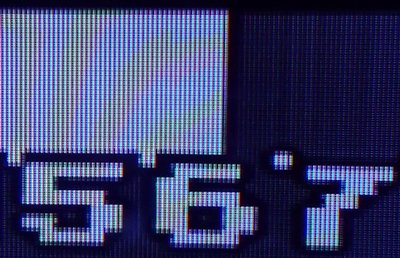

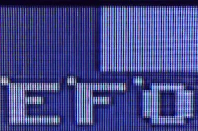

    Вот фото с телика с обычным тестом бордюра bord.rom

    Что-то не понял, что не делают?
    Эмуляторы VV, Ve27 и EMU дают аналогичную картинку. Хотя в Ve27 она немного и отличается. Правда не могу ручаться, что все эмуляторы актуальных версий.
    bord2.rom, который с полосками, имеет сдвиг полосок белых и розовых. А на твоей картинке bord2.png белые и розовые полоски совпадают. Что неправильно.
    Ок, перебрать было недолго, это в emu неправильная картинка.
    Кстати, отдельное спасибо за фотографии этого теста с хорошим разрешением. Можно я их добавлю в архивы в картотеке?
