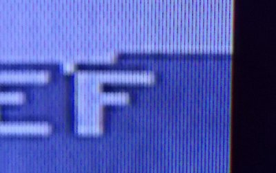

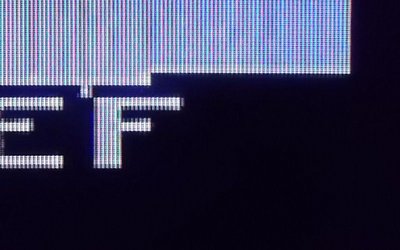

    Кстати, отдельное спасибо за фотографии этого теста с хорошим разрешением. Можно я их добавлю в архивы в картотеке?
    Если качество устраивает, не возражаю.
    KTSerg, просьба попробовать на всякий случай и scrltst2 на .02. Скорее всего он будет как на 06Ц, но все же желательно проверить.
    К сожалению не могу проверить на "заводском варианте" .02 без моей доработки синхры. Но судя по предыдущему тесту бордюра, доработка на такие результаты не влияет, только смещает поле изображения влево.
    Особо не понял суть теста. Положение строк на экране совпадает при разных значениях прокрутки.
    Интереснее сравнить где заканчивается заполнение бордюра при разных значениях прокрутки.
    В прицепе архив с фотками для простого вектора и 02-го. Наблюдается аналогичное смещение бордюра по отношению к полю на один пиксель, как в предыдущем тесте.
    Вектора06Ц - фото с именем _00_хх
    Вектора06Ц.02 - фото с именем _02_хх
    хх в имени файла - значение "прокрутки".
