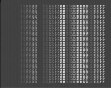

    Точно, совсем забыл, что он с доработкой... я тут на форуме её схему кидал, там 7 корпусов логики, для формирования "красивого" КСИ.
    Проверил плату Вектора без доработки. Строчная - как вкопаная. Кадровая - сначала очень медленно кадр плыл, но после центровки картинка встала довольно уверенно. Телик "Haier"...
    Кстати... ни фига не понял, но у этого "не доработанного" картинка на телике 4:3, при тех же напругах на SCARTе...
    Напомню, это 02-ой, у него ССИ в 2 раза короче чем у простого Вектора.

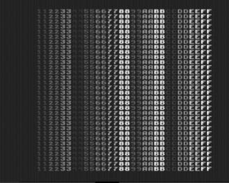

    Подумал, "раз пошла такая пьянка"... спалил композит у Тюнера, чё мудрить... и воткнул Видео-сигнал Вектора в S-Video вход тюнера (3 пин)...
    Получается, .02 можно и без доработки подключить к современному ТВ? По крайней мере к конкретной модели, может и другие подойдут. Обычные 06Ц на современных ТВ, насколько я здесь читал и сам пробовал, без доработки синхры стабильную картинку не дают.

    Получается, .02 можно и без доработки подключить к современному ТВ? ...
    Ну, со скрипом... Тюнер не мог поймать изображение, из-за этого и дорабатывал. А у простого Вектора на Тюнере с синхрой ещё хуже... Приходится подключать его к старому Ч/Б монитору "Электроника" - для этого любая синхра съедобна...

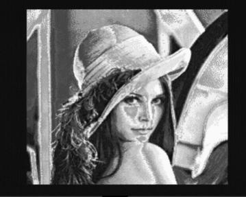

    Подключил Вектор06Ц.02 (без доработки синхры) к ТВ-Тюнеру через S-Video вход...
    На динамичных игрушках проверить не могу, т.к. не подключена клава. Но первые результаты - синхру держит, и кадровую и строчную.
    Хотя изображение и сильно сдвинуто. И нет возможности корректировать яркость/контрастность/уровень чёрного - это жаль...
    Возможно на качество изображения ещё влияет заводская доработка, для подключения к монитору, на КТ315 (или КТ361). Фото этой доработки я тут на форуме уже когда-то кидал.
