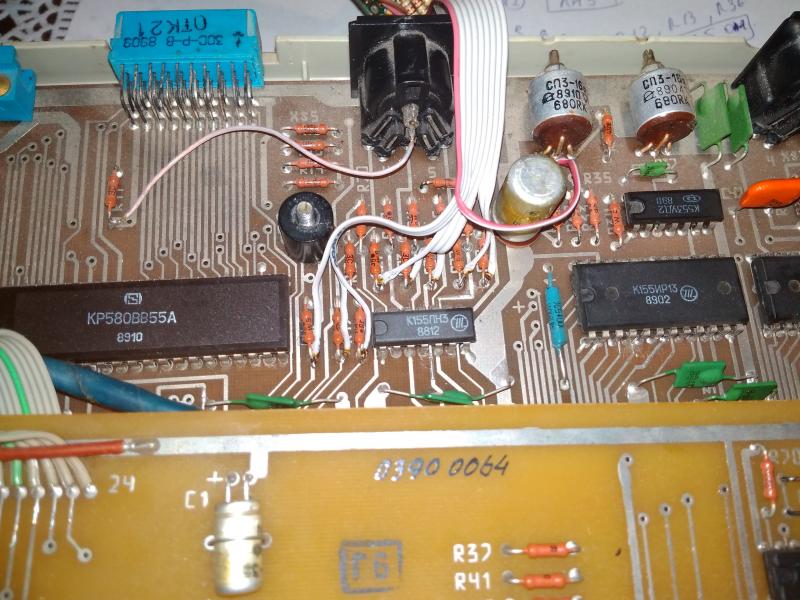

    Цитата Сообщение от Photocor Посмотреть сообщение
    Если есть подобные ссылки на финальный вариант "варианта Improver" - буду очень благодарен!
    Мой финальный вариант схемы здесь же, в этой теме, как подключаться к Вектору расписал в предыдущем сообщении, и ещё немного ранее публиковал некоторые фотографии, как это примерно выглядит:
ID:	69763 Нажмите на изображение для увеличения.
    Это один из предыдущих тестовых вариантов, на фото только подключение инверторов к Вектору, "цветной" шлейф на второй фотографии идёт к pal-кодеру.
    А если нужно просто получить RGB+Sync, достаточно спаять все, не присоединяя пал-кодер (т.е. тупо вычесть U1 из схемы)? Или еще что-то из схемы удалить надо?

    Но есть другой вопрос - эти картинки были получены при подключении кодера к скалеру по s-video или по композиту? И если это s-video, то как показывает композит? Без картинок, оценочно - буквы разобрать можно?
    Вектор подключён к телевизору по композитному входу (s-video нет). Буквы разобрать можно, но на границе цветов есть некая рябь, которая меняется в зависимости от погоды на Марсе... То ли частота Вектора плавает, то ли генератора pal-кодера, то ли декодер телевизора виноват, в общем, проще это увидеть, чтобы понять: тут выложил два коротких видео с экрана.
    Можно оставить только это:
    А можно собрать схему целиком и подключаться к Rout/Gout/Bout выводам U1, которые я не использовал в своей схеме.
