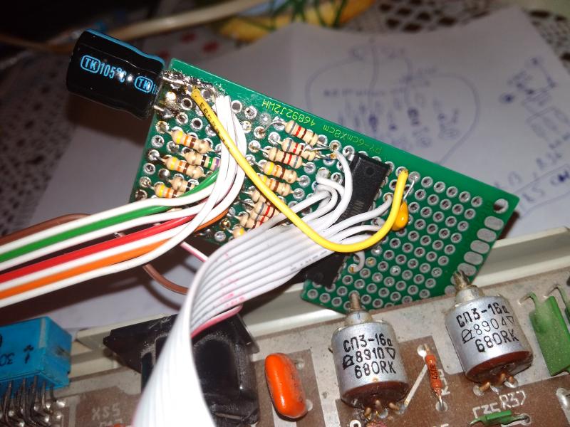

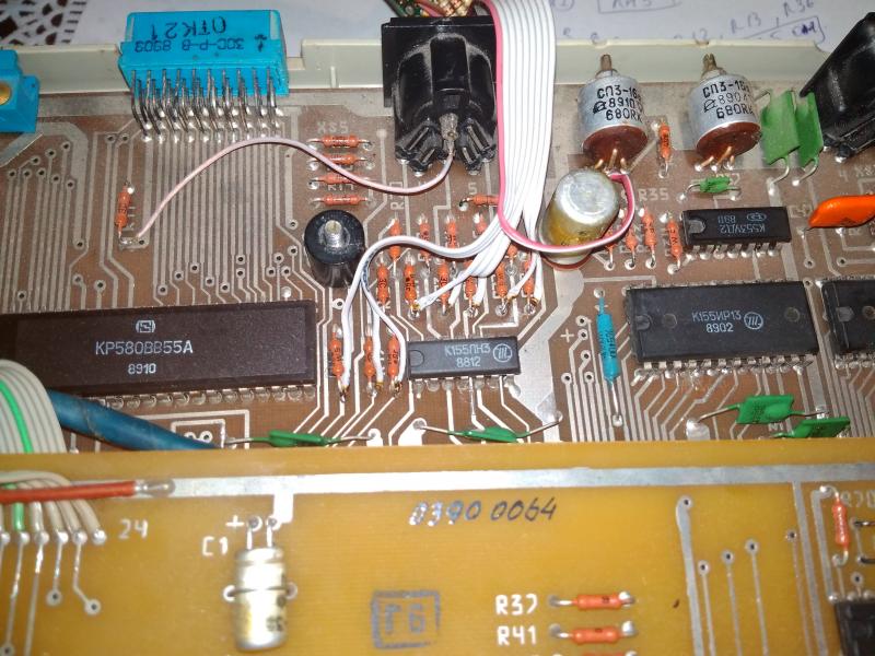

    Цитата Сообщение от Photocor Посмотреть сообщение
    Если есть подобные ссылки на финальный вариант "варианта Improver" - буду очень благодарен!
    Мой финальный вариант схемы здесь же, в этой теме, как подключаться к Вектору расписал в предыдущем сообщении, и ещё немного ранее публиковал некоторые фотографии, как это примерно выглядит:
ID:	69763 Нажмите на изображение для увеличения.
    Это один из предыдущих тестовых вариантов, на фото только подключение инверторов к Вектору, "цветной" шлейф на второй фотографии идёт к pal-кодеру.
    Этот пользователь поблагодарил Improver за это полезное сообщение:
    Photocor(08.08.2019)
