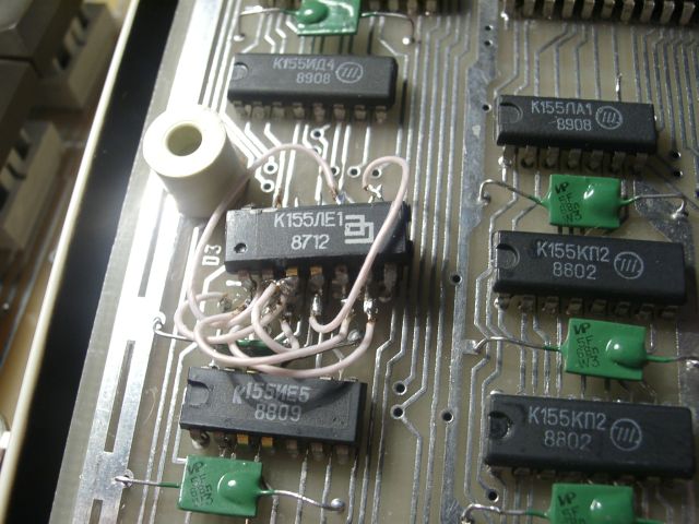

  9. #48
    Tim0xA
    ivagor, вот фотка доработки с рабочего вектора
  10. #49

  11. #50
    07.08.2008
    8,424
    768
    2,374
    1,322 сообщений
    39 Post(s)
    Tim0xA, смотрел я последнюю твою фотку, вроде ты так сделал:
    Перерезал дорожки, идущие к 2 и 3 выводам D3.
    Ноги 7 и 14 ЛЕ1 идут на такие же D3 (ЛЕ1 вторым этажом на D3).
    D4/12 идёт на 2 и 3 ногу ЛЕ.
    Выход 1 ЛЕ - на 5-ю ногу ЛЕ.
    D4/9 должно приходить на 6 ногу ЛЕ (по фотке не пойму, откуда у тебя идет провод к 6 ноге ЛЕ)
    Выход 4 ЛЕ - на 8 и 9 ноги ЛЕ.
    Выход 10 ЛЕ - на D3/2.
    D4/14 - на D3/3
    Все так?
    С ногами 11, 12, 13 ЛЕ что сделал?
