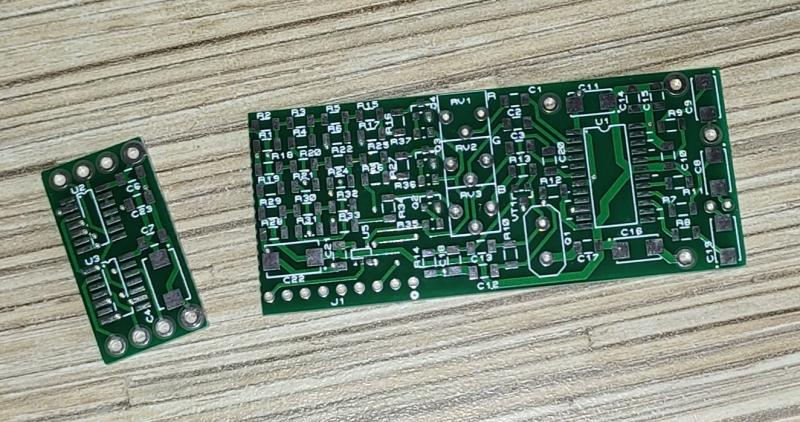

    Архив со схемой, разводкой платы и гербер-архивом для её изготовления: RGB2TV7m.7Z
    Общий размер платы получился 85х30мм, оптимально для размещения в "ноге" Вектора. Сопротивление R28 можно заменить на 3,9кОм (вместо 4кОм), оно более доступно в продаже.

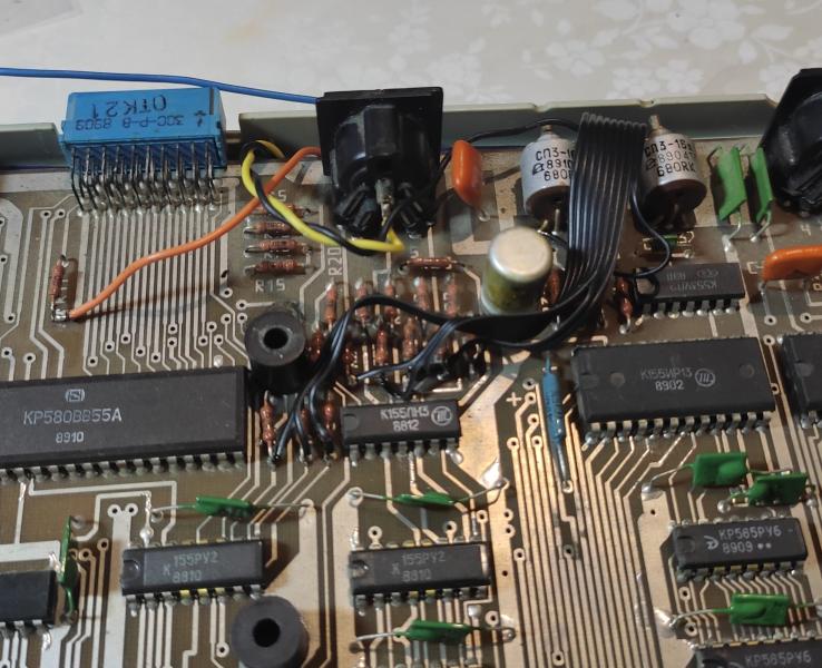

    Сама модернизация Вектора выглядит так:
    1. Отделяем по отверстиям от платы небольшой кусочек (16 мм) со схемой коррекции ССИ:

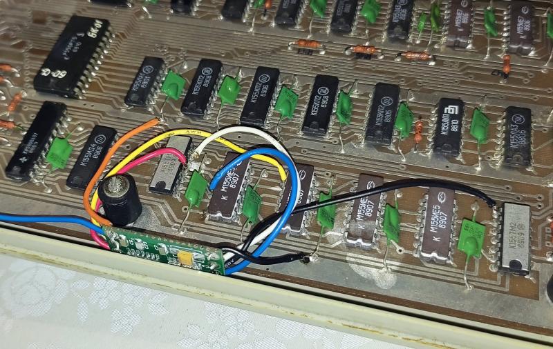

    2. Распаиваем детали и подключаем "паучка" для коррекции ССИ, наиболее оптимально его расположить так:

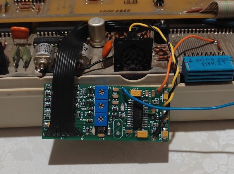

    3. Подключаем основную схему. Места подключения к Вектору обозначены на схеме ("<вывод>-<микросхема>", или номер резистора), сигнал GSI берётся с подстроечного сопротивления R35. Платы между собой соединяются всего одним проводом -- сигналом синхронизации.
ID:	76530 Нажмите на изображение для увеличения.

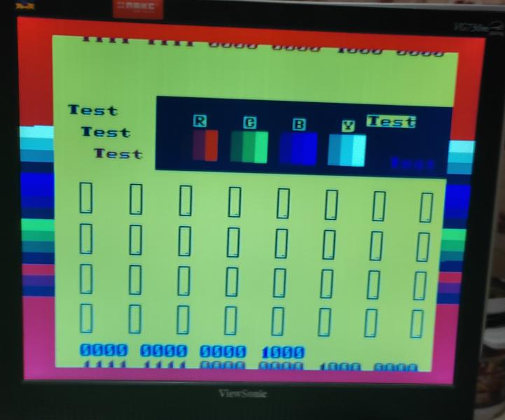

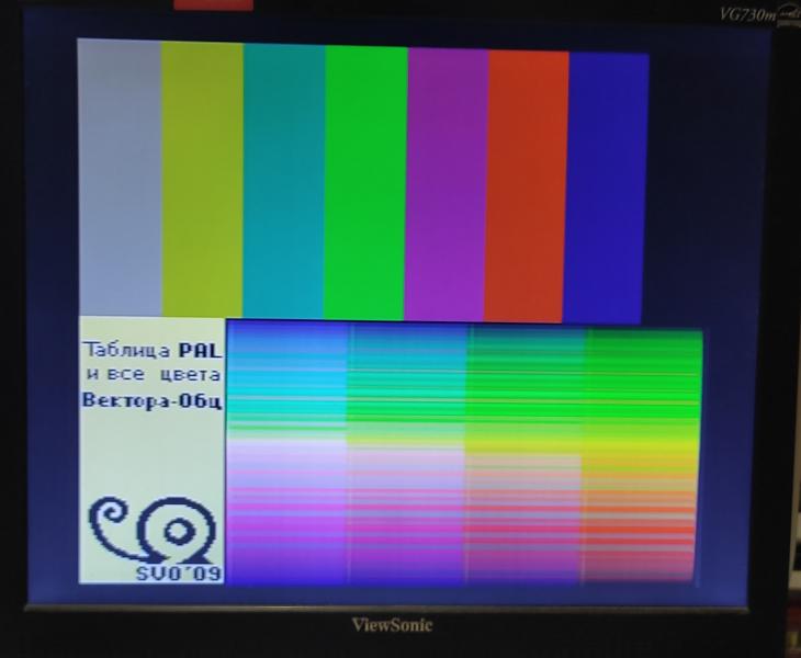

    4. Настройка платы заключается в регулировке подстроечными резисторами желаемой интенсивности цветов и правильного баланса белого, что можно сделать на стандартном тесте техпрогона, или при помощи программ: чёрно-белого теста, 256 цветов, таблица PAL и подобных.

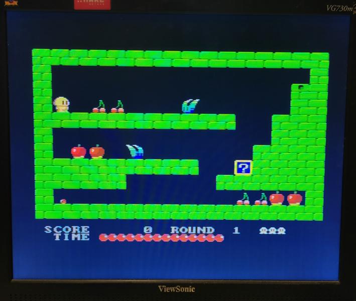

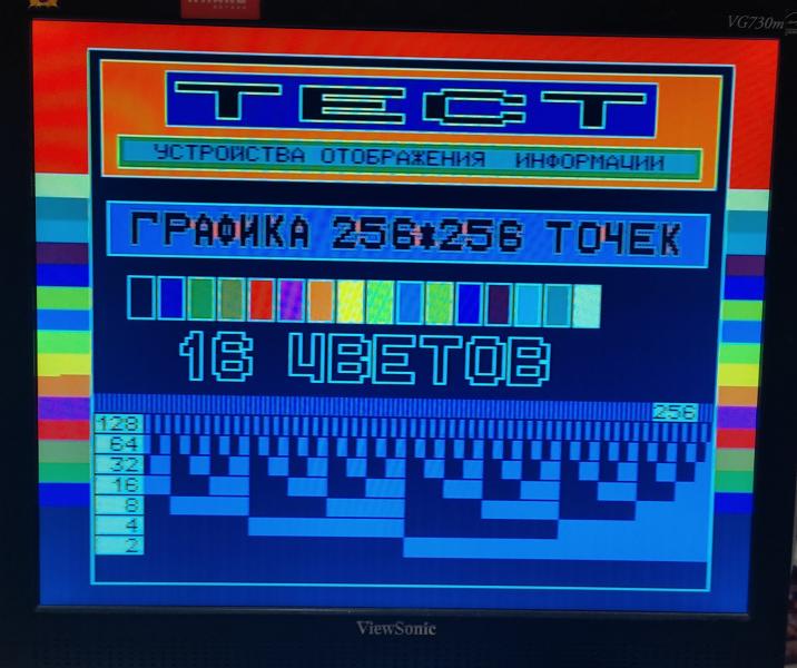

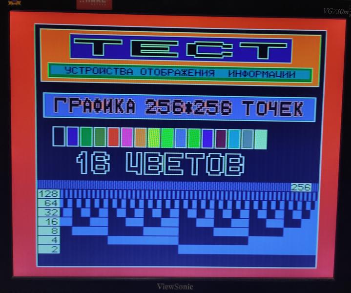

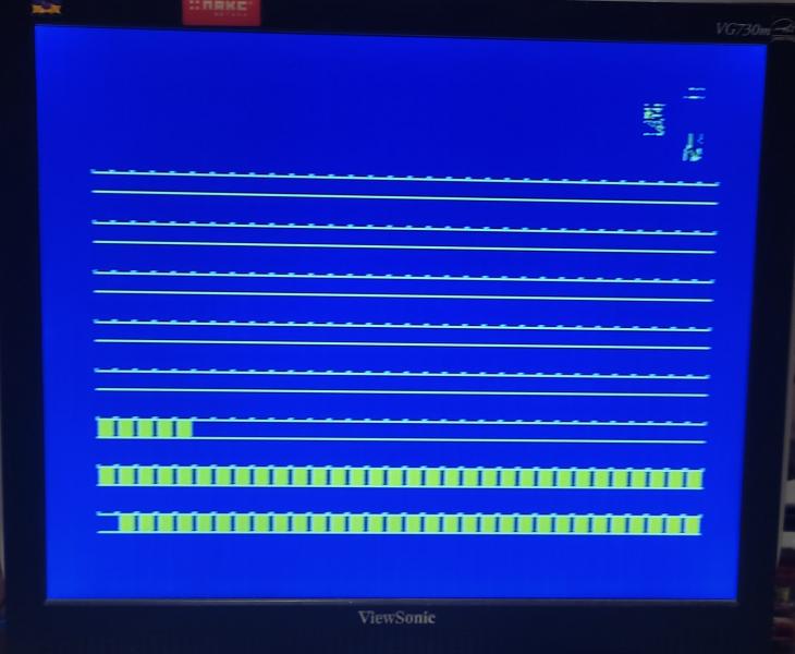

    И несколько фото, как всё это работает
ID:	76532 Нажмите на изображение для увеличения.
ID:	76533 Нажмите на изображение для увеличения.
ID:	76534 Нажмите на изображение для увеличения.
ID:	76536 Нажмите на изображение для увеличения.
ID:	76537 Нажмите на изображение для увеличения.

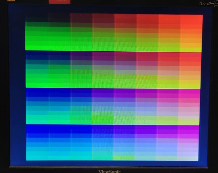

    Улучшение видеовыхода вектора это хорошо, но один момент мне кажется сомнительным - палитра. Есть исторические варианты - палитра 06Ц, палитра 06Ц.02 (аж два варианта - прямой и инверсный), еще один вариант нелинейной палитры - это на мой взгляд не очень здорово. Ориентироваться по фото не лучший вариант, но все же виден перекос - младший бит красного слабоват, а синий пожалуй сильноват; в целом оттенков серого почти не осталось, главгерой putupa желтый, я еще помню, что на реале (на трех разных ТВ) он все же был бело-серый.
  3. #503
    20.06.2007
    С.-Петербург
    4,324
    1,037
    820
    491 сообщений
    26 Post(s)
    Большая часть фоток мне не показалась чем-то вопиющим, цвета у Вектора всегда были в теплом аналоговом разъезде. Но вот желтый Потап -- это правда странно, такого я не видел раньше. Причем текст снизу вроде нормальный белый.
    Присмотрелся к таблице 256 цветов, правда все серые, кроме белого, стали зелено-желтыми. Еще странно выглядит пятый столбец. Может быть просто зеленого надо убавить?
    Больше игр нет

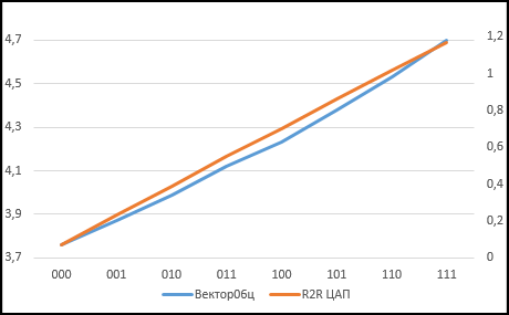

    Честно говоря, в этом вопросе у меня сомнений меньше всего -- Вектор ведь не калибровался по цветам, отличия в передаче цвета могли быть не только на разных экземплярах, к ним прибавлялось ещё различие подключаемых телевизоров/мониторов... Да, небольшие отличия в палитре при всех прочих равных в новой схеме будут, но не такие существенные, как на представленных фото -- всё зависит от того, как накрутить цвета подстроечными резисторами. Наверно, я маловато красного сделал, а синий перекрутил, это видно на том же тесте техпрогона, в шкале "Y". И, кроме того, мой телевизор заметно синит в нижней части экрана, красный бордюр переходит в пурпурный...
    А если сравнить данные из таблицы выше в виде графика, то там различия практически незаметны:
    И, может, даже то небольшое исправление палитры в районе значений "011"-"100" даже на пользу Вектору.
    Похоже да, мне нужно будет ещё покрутить регулировки цветов... Хотя мне картинки не кажутся вопиющими, наверно потому, что для меня раньше Вектор был чёрно-белым.
    Хм, тут мысль возникла: я ведь совершенно не учёл взаимное влияние каналов RGB, которого у меня в схеме нет совсем, а у Вектора -- было. Возможно ещё и это является причиной отличий цветов.
