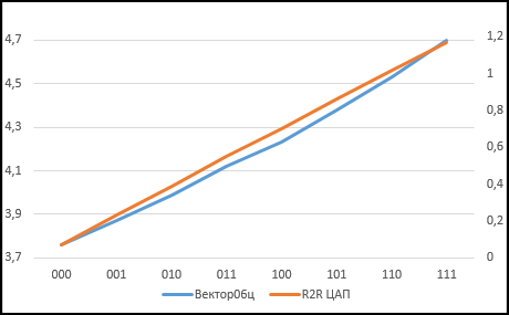

    svofski, нашёл, где я допустил ошибку в расчётах: сопротивления R29 и R28 должны быть не только в отношении 1 к 3 между собой, но и подходить по своему номиналу к остальной схеме ЦАП, т.е. их номинал дожен быть 1,33кОм и 4кОм соответственно. Я исправил схему и архив в исходном сообщении, на разводку платы это не оказало влияния.
    И ещё, по этому поводу:
    зеленый идет каким-то горбом
    Тут скорее не горб, а наоборот, небольшая впадина в отображении цветов ЦАП Вектора, повторю приведённую ранее диаграмму для наглядности:
    Да, может я там ещё и перекрутил регулировки цветов, попробую выровнять, как перепаяю сопротивления...
    неодинаковость точек в hi-res. Причем у кого-то шире(ярче) левые, а у кого-то правые.
    Ну а это вопрос скорее к телевизорам, к их обработке немного нестандартного ТВ сигнала, т.к. в схеме Вектора нет никаких предпосылок для показа точек разной шириной в пределах строки, если только частота не плавает. А есть фото, как это выглядит в реале? Может тогда будут идеи, как исправить...
