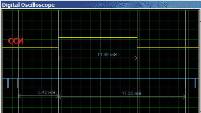

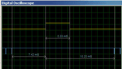

    Подключил Вектор к тв-тюнеру Beholder 507RDS на композитный вход. Нет синхронизации, картинка мельтешит. Частота КСИ и ССИ корректна. Смущает длительность ССИ - 10мкс (в ТО на вектор эта цифра тоже фигурирует). По стандарту длительность ССИ должна быть 4,7мкс, а длительность СГИ 12мкс. Насколько я понял ситуацию, в "гаражных" компьютерах и различных телевизионных приставках реализуют только ССИ длительностью 4,7мкс, игнорируя СГИ. Например, в "МРБ-1135 Любительские телевизионные игры М.А.Овечкин" речь идет только о ССИ. У Вектора же его длительность явно завышена и то, что воспринималась ламповыми и полупроводниковыми советскими телевизорами "на ура" (с их всевозможными "крутелочками" на задней панели), для современного цифрового тюнера оказалось не под силу. Для начала, возникла идея укоротить этот импульс в два раза, добавив всего один элемент 2ИЛИ и перерезав несколько связей (сегодня буду пробовать).
    Спектрумисты тоже сталкиваются с подобными проблемами синхронизации.
    С интересом выслушаю любые замечания и рекомендации на этот счет.
