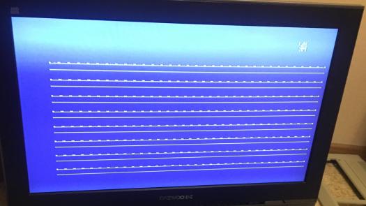

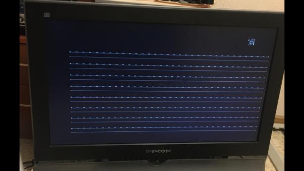

ID:	78577Всем здравствуйте, я новичок на этом прекрасном сайте. Недавно нашёл свой Вектор-06ц.01 в кладовке у родителей, сразу захотелось запустить его. Сделал доработку по схеме Вячеслава. Подключал к lcd tv через scart, До доработки картинка плавала, уходила вверх, срывалась, цвет фона был желтый, после доработки цвета стали норма, фон синий , полоски загрузчика желтые, стоят как вкопанные, но! Синий фон загрузчика его верняя часть, от края экрана до первой поло ски стала моргать голубым цветом, как как будто в такт морзянки. Если отключить питание с 16 ноги, картинка становится ч/б, стабильной, ничего не моргает, помогите братья)
