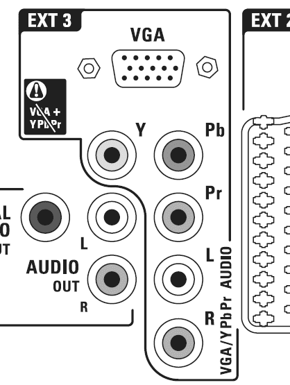

    полагаю, что если телевизор может обработать видеосигнал на 15кГц, то его развёртка должна справится и с таким же vga-сигналом, тем более, что вход у него совмещённый, VGA/YPbPr, или не факт?
    Насчет совмещенного VGA/YPbPr не совсем понял - речь о случае когда есть оба типа разъемов на одном ТВ? Если да, то это к сожалению не гарантия одинаковой реакции на одинаковую развертку на этих входах. Пробовал как минимум два телевизора, которые по VGA 50 Гц не переваривали, а по YPbPr - пожалуйста.
    На телевизоре вот так сделано, с пометкой "не подключать одновременно":
    В схеме телевизора тоже нарисовано, что входы там просто объединены, но насчёт поддерживаемых частот нигде не сказано, да, тут нужно пробовать...
    ТВ и VGA обслуживают разные ветки прошивки, и в каждой из этих веток свои таблицы опознаваемых режимов...
