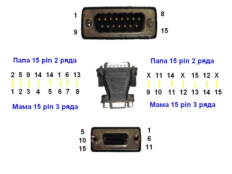

    Работает без проблемно, только звук на внутренний динамики не выводится, хотя динамики в мониторе, а не в этой платке.
    Спасибо!
    Попробавать загрузиться с CD или с дискеты, может винт мёртвый.
    Не, на экране вообще ничего нет, и никаких сигналов на разьеме. Правда, я проверял его с VGA монитором через самодельный переходник и без клавиатуры.
