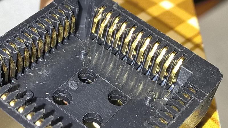

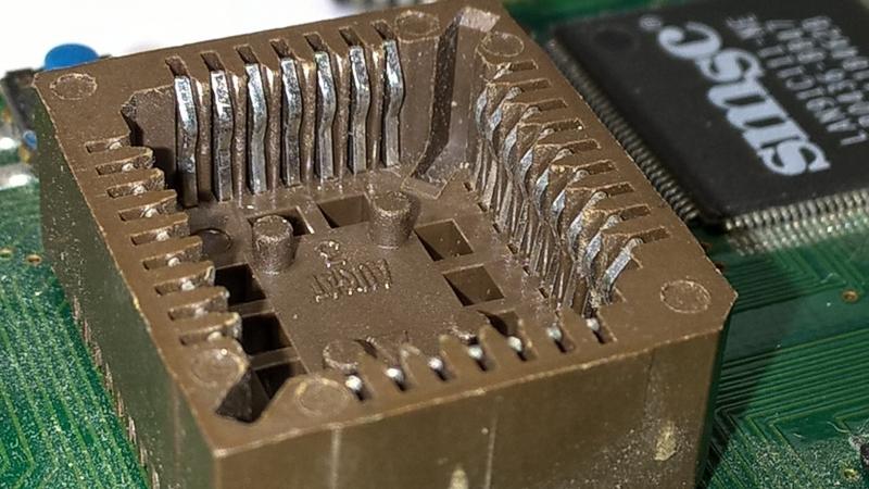

    Та что чёрная - голимый китай - одноразовые
    Коричневая нормальная.
    Визуально, да, видно. Даже по форме контактов. У моего "голимого китая" даже выводы не "золочёные". Но я повторюсь: тут вопрос в штучной покупке качественных панелек. И он актуален даже сейчас. Проблема, в общем-то, понятна: качество панелек или проблемы с покрытием (лужением) контактов самих микросхем. В том же PROF-ROM'е у меня EPM7064 с заводским лужением, а память - "сдутая" с какой-то платы и облуженная ПОС-61 (хорошим ПОС-61).

    те что чёрные - достаточно было плату постучать, как микросхемы выпрыгивали
    где берут - без понятия - этим ведает отдел комплектации.
