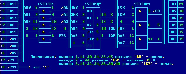

    вот еще один вариант начального загрузчика:
    "начальный загрузчик с драйвером винчестера" автор неизвестен, работоспособность неизвестна, схема тоже.
    P.S. Когда то я ее ковырял:
    1. Базируется на старой, четко просматриваются куски старой....
    2. В ней лежит загрузка с: HDD, FDD, ROM, RAM и _помоему_ с сети (?).
    3. Запихана возможность работы с двумя контролерами FDD - стандартного Вектора
    и что-то другого (Московского??).
    4. Hавороченна какая-то непонятная система инициализации....
    5. Осталось еще свободное место.
    Бо в принципе карта портов мне уже известна
    50 - In/?? - Low Byte of Data
    58 - In/?? - High Byte of Data
    52 - Out/?? - Головка ???
    53 - Out/?? - ??
    56 - Out/?? - ??
    54 - Out/?? - ??
    55 - Out/?? - ??
    Эти скоре всего - Сектор и Цилиндр (??).
    57 - In/Out - Статус/Команда?
    5F - Out/?? - Выбор винта?/Включение?

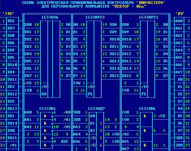

    еще один вариант загрузчика. Схема скорее всего эта:
ID:	9995   Нажмите на изображение для увеличения.

    Tim0xA
    Сверил со своими (еще не выложенными в базу) загрузчиками. Именно из этого я брал процедуры работы с HDD для своей сборки.
  10. #39
