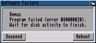

    кик тот самый.
    винт-кучка файлов в директории.

    кик тот самый.
    Именно Kickstart v3.1 rev 40.68 (1993)(Commodore)(A1200).rom ? (по конфигу просто Kickstart 31 (A1200).rom без номера версии, в воркбенче он как светится ? V40.68 ?)
    а что невыходит то?
    Могу показать что выходит

    Есть ещё подозрения что в воркбенче чего-то не хватает или наоборот чёто лишнее... ХэЗэ вобщем...
    Добавлено через 2 минуты
    А у тебя простой воркбенч установленный с дисков или уже был предустановленный (откуда-то скаченный)?

    да-40.68.
    да-с дискет ставил года 2 назад,для "пробовать всякую хрень".
    внутри-помойка.

    Мда... Во втором воркбенче такая же фигня выскакивает...
