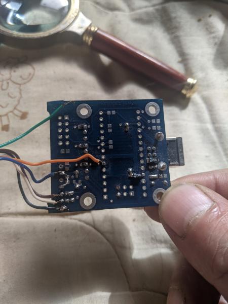

    Ребята выручайте собрали sio2pc .все работало
    Но отпаялся зелёный проводок ,не знаю куда припоять. провод от магнитофона xc12.за рангее благодарен
