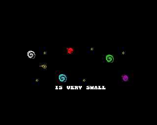

    новая игра от J.B. - Vade Retro II.

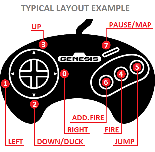

    Сейчас ещё покопался, и нашёл информацию, что кнопки 2 и 3 джойстика находятся не на D5/D6, а на D7/D5. Нужно будет переделать код.
    В Кемпстоне максимум была одна дополнительная кнопка (D5 вроде). В моем варианте (и это не единственная игра, хоть их и не много) их три, то есть D5,D6,D7.
    Цитата Сообщение от Uzix Посмотреть сообщение
    При считывании значения Kempston-джойстика проверяется старший бит. Если он != 0, то считается что джойстик отсутствует и дальнейший опрос не производится. Проверка происходит при каждом опросе джойстика т.к. порт аттрибутов может дать ложный 0. Это занимает дополнительные такты, но тут, кажется, не критично.
    Если шина нестабильная, то там может быть все, что угодно.
    Общественное мнение склоняется к том, что автоопределение - зло, прямой вопрос - добро.
    А еще фигня вот какая. Щас меня закидают, но... Новые игры под доп. кнопки можно ожидать только по трем причинам:
    а) делается адаптер пада от Сеги, который поддерживает все 8 бит Кемпстона (8 кнопок),
    б) есть вполне мод базовой конфы для Эволюшн, где такой джой поддержан, я на нем играю,
    в) такой джой поддержан в Нексте и некоторые игры, которые пишутся и под него, и под обычный спек, рассчитаны на него в обеих версиях (правда тем у кого кнопка, 1 играть тоже можно, просто придется к клаве тянуться иногда).
    И все эти три случая придерживаются одинаковой раскладки.
    Вот картинка, которую я нарисовал, опираясь на инфу, так щас у меня в Эве.
    По ней же уже сделан прототип, о нем вот пост: https://zx-pk.ru/threads/28489-penta...=1#post1064595
    Ну и ссыль на доку про Некст: https://wiki.specnext.dev/Kempston_Joystick
