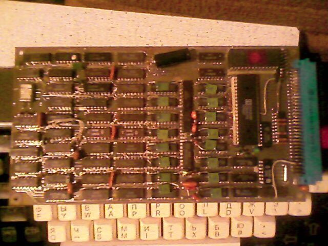

    По умолчанию Что это за компьютер??????
    Достался вот такой Спекк- вроде похож на 48 Пентагон- в нем ПЗУ стоят бутербродами-по 64 КБ- 16 микросхем ОЗУ на РУ 6. Что за чудо????????
    Добавлено через 8 минут
    я не могу почему то фото вставить
    Сдается мне, что это вообще не Спектрум - раскладка клавиатуры(если эта клавиатура от него) соответсвует отечественным не-спектрум машинам.
    Напиши какие микрухи там стоят(процессор, буфера, регистры, ПЗУ).
    Он сфоткан на БК-0010-01)))))Когда я брал у хозяина он вроде что то сказал про Москву-48.Микрухи обычные- проц-Z80 пред системным разъемом стоит 1 штука АП6(буфер?)и еще- там РУ 5 а не РУ 6-значит 128?????
    48 . Просто монописуально что ставить (РУ5 нарыть видать легче было) .
    ДА???У меня Дельта 128 есть- там тоже стоят РУ5
    Добавлено через 1 час 26 минут
    УРА!!!!!Я нашел схему- в кучке бумаг была!!!!!!!!Теперь другой вопрос- как зовут его?????Как он называеться??????

    Это "Москва 48" или "Львов" (названия разные, суть одна). Схема к этому клону есть, монтажка то же, правда неполная (нарисованная от руки). Если нужны, скиньте в ЛС адрес электропочты и я их вышлю.
