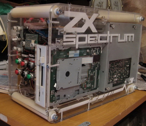

    Кроме темного поля при выполнении команды LIST было еще кое-что - фотки в прицепе. А именно, через несколько секунд после подачи питания весь экран начинал периодически слегка дергаться. Далее, возникали куски черных косых полос, как на фото в прицепе. Дальше - еще больше. И в итоге все заканчивалось второй фоткой из прицепа. Полоски делали так: 5 секунд весь экран трясется, следующие 5 секунд - спокойно. Временные промежутки сокращались и в конечном итоге экран весь дергался и был весь в черных косых полосках, как на фото в прицепе.
    Вылечилось дополнительной емкостью 12пик с 12DD4 на землю - полоски сразу пропали.
    И еще одно: при входе в Бейсик128 и Калькулятор поле заливает черным цветом. Я, просто, не помню уже, должно быть черное поле или белое?

    завидую вашему упорству. я бы давно в сторону отложил и чо нить другое починил....
    походу какой то сдвиговый регистр тупит что ли.... и еще судя по описалову кто то гадит на шину данных....

    Ну, уже хоть начал грузить с диска программки. Правда, минут через 20, когда РУ5 хорошо разогреются, спек все равно начинает тупить. Упорство...
    ...я уже несколько раз хотел вообще положить спек туда, куда положил его 17 лет назад

    Раньше определял микросхемы, которые начинали "сбоить" при прогреве очень простым способом. Купил в аптеке "эфир". Включал компьютер и ждал, когда начнутся "глюки". Потом кисточкой мазал микросхемы поочереди. Эфир очень быстро испаряется. А испаряясь он охлаждает микросхему. Так можно находить сбойные РУ5 и другие. Если нет эфира, то можно попробовать "чистый" спирт, хотя эфир лучше.

    сам щас мучаюсь с подключением контроллера.
    при включении комп вываливается в матрац. проводком перекидываем триггер в контролере принудительно, нажимаем ресет. появляется 128 менюшка.
    не отключая проводка пытаемся войти в тр дос. комп пересбрасывается.
    (если в тр дос не сходить то при отключении проводка сразу появляется матрац)
    убираем проводок, сбрасываем и теперь нормально входит в тр дос, читает, пишет.
    вообщем пока питание не передернешь. как только выключил-включил - опять шамань сначала....
    я уже всю голову блин сломал... а ща доигрался - вообще с глюками в тр дос вываливается и то через раз... ладно... утро вечера мудренее
    и кста, с прогревом у мя похоже чото тоже тупит на контроллере. спасибо за наводку ро эфир

    Заменил всю память РУ5Г на РУ5Б. И все вылечилось
    Правда, буфер (а заодно и небольшую задержку) на RAS пришлось оставить.
    Погонял тесты памяти: RamDoctor и Mem.Test - все ок.
    Через переходник подключил 3.5 дисковод.
    Пол дня сегодня рубился в Chronos, R-Type, Xecutor.
    Работает устойчиво
    Спасибо за советы, народ.
    Аллес гууд!!!

    Вот, собственно, и закончилось восстановление, тюнинг и прокачка Ленинград-2, спаянного мною в далеком 1992 году.
    Полная история восстановления находится на моем сайте по адресу:
    http://service4u.narod.ru/html/zx.html
    Еще раз большое спасибо форумчанам за советы и помощь, оказанную при восстановлении Ленинград-2.
    Отдельный риспект Prusak'у за вклад в тюнинг и прокачку.
    P.S.: Осталось только эмулятор флопика собрать...
