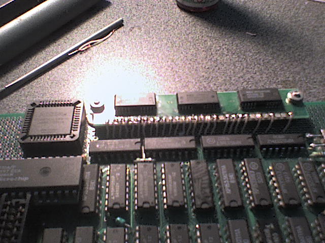

    Вот, сбацал тут сегодня...
    Расширитель Скорпа до 1Мбайта. СИММ, альтерка и МГТФ
    Буфер также засунул в альтеру.

    схему с прошивкой в студию!
    режимы - пент512 скорп 256 скорп 1024 переключаются?

    Еще недопаял до конца. Убеждюсь, что работает безглючно, тогда и выложу.
    Да нет проблем. ставишь микропереключатель, пакетник, рубильник 250 ампер - и в путь!

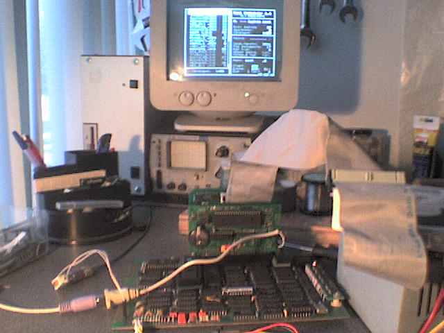

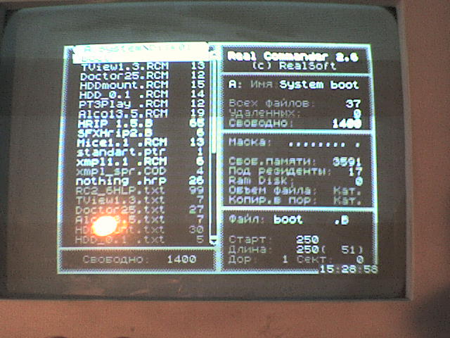

    Файлики проекта и описание подключения расширения.
    Реал Коммандер показывает свободной памяти 919 килобайт (3591*256)
