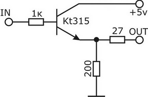

    Доброго всем время суток!!! Может кто нибудь посоветовать схемы RGB выходов для Балтика и Сорокавосьмого пентагона... Заведомо проверенные... Просто надумал сделать по схеме KAY да впадлу ЛН3 искать. Или мне может просто будет какую нибудь ЛН1 или ЛП5 поставить. Кстати можно ли в пентагоне как раз с ЛП5 на SCART сигналы подбросить или нет? Я просто незнаю может она там для этого и стоит????

    Глянь у меня в PLM-X , проблем не наблюдалось .
    Добавлено через 2 минуты
    В PENTAGON1024SL то же всё ОК .

    Несколько дней назад я к своему Ленинграду-2 спаял
    http://service4u.narod.ru/html/zx.html
    все прекрасно работает

    чет я не пойму RGB вижу, брайт вижу... а синхра? или я чета путаю?
    30.10.2008
    Minsk
    209
    А, ну да, сорри.
    Синхру из Балтика подаешь на синхру SCART.

    Стрёмно как то с микрухи прям на СКАРТ

    Вот и схемка
