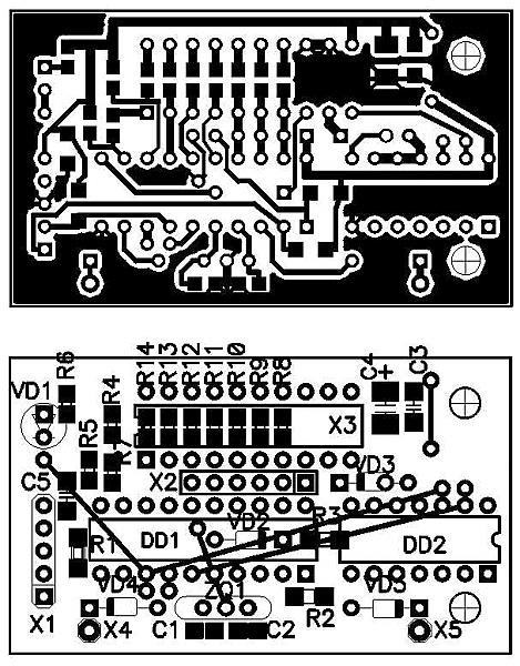

    Развел плату контроллера, с расчетом её установки в панельку подключения клавиатуры Профи.
    Резисторы и конденсаторы удобней всего использовать в SMD-корпусах.
    Плата односторонняя, как результат 5 перемычек.
    Размер платы 56*33 мм.

    сижу составляю список элементов для покупки и у меня возникли вопросы по сабжу:
    1). в картинках нарисована схема 3.2, а в архиве версия 3.1. для какой версии прошивка в архиве (файл hex в два кила)?
    2). я понял как выставлять сигналы у контроллера, но не понял как и куда лить сам файл из архива.
    3). в одном магазе мне захотели подсунуть ATTiny2313 - 20SU. на второй странице темы я нашол чтото подобное, только в конце написано "PU"..чем они отличаются и какую лучше поставить?
    Прошивка в архиве предназначена именно этой схеме контроллера.
    Скачай программу UNIPROF, там в HELPе все написано.
    Буква S - SOIC; P - DIP, U - безсвинцовая.
    Так что или P или PU.
    4). ктонить собрал и испробовал сабж? как он в работе? какие есть трудности, проблемы, глюки?
    Ну это наверное вопрос не ко мне
    т.е. та что в архиве?! 3.1.
    а для 3.2 прошивка есть? я бы именно 3.2 собрал...т.к. по 3.1 у мну вопросов больше)))) там не совсем понятно по некоторым сигналам...
    и ещё...если всётаки брать в SOIC виде, то отличаются ли DIP и SOIC по лапам/контактам? а то в чтто у нас сложно найти в дипе...
    Номер прошивки и номер схемы никак не связаны.
    Можешь переименовать прошивку в 3.2
    SOIC и DIP идентичны по цоколевке.
