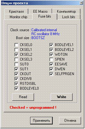

    Да, при программировании. Как конкретно их ставить - зависит от программы-программатора. Выставляются биты параметра CKSEL, для Тини2313, например, карта такая:
    CKSEL0 0
    CKSEL1 0
    CKSEL2 1
    CKSEL3 0
    Не забываем, что 0 означает бит включен, 1 - выключен. При таком раскладе получаем внутренний RC-генератор 8Мгц.
    Тут у многих возникает ошибка, поскольку например на твоей картинке галочка означает сброшенный бит (1),
    а пустая ячейка, запрограммированный (0).
    Причем в разных программаторах обозначение бывает с точностью до наоборот
    Особенно неприятно если ошибится и записать 1 в SPIEN, поскольку после этого чип невозможно запрограммировать внутрисхемно.

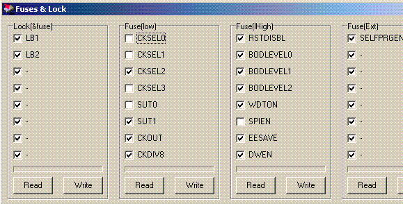

    Хорошо. А как тогда должна табличка фузов выглядить для внутреннего генератора? И во вложении on-галочка снята, off-установлена? Или наоборот? Не хотелось бы заблокировать микруху. Прогу скачал откуда схему программатора брал. Uniprof 20 января 2006. Понятно что старая. Должно хватить? Или новее где поискать?

    Ага, нашел Унипроф 2006
    Нормальная программулина, даже Мегу32 опознала.
    С фузами все просто, картинка которую я аттачил годится в качестве инструкции. Птички/галочки в Унипрофе соответствуют данной картинке.
    Чтоб не сильно бояться переклинить АВРку, сначала прочитай с нее фузы, а затем подправь ТОЛЬКО CKSEL. АВРка перестанет работать только если ты ненароком поставишь "птичку" в поле SPIEN, в нормальном режиме никаких птичек туды не пихать!
