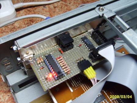

  8. #77
    09.06.2007
    Минск
    756
    С Профи контроллер завелся с первого раза!!! Не удержался даже сделал фотку... )))
    Есть еще пара вопросов: в текущей прошивке сигналы Turbo и NMI задействованы (я их не подключал)? Если да, то куда подключать сингнал Turbo в Профи 3.2? Nmi, я так понял на 17 ногу CPU? Какие комбинации клавиш закреплены за ними? У меня просто клава пока неполноценная (некоторые клавиши не работают, поэтому перебор не помогает ), а на PС клава USB.
    Если да, то куда подключать сигнал Turbo в Профи 3.2?
    Сигнал Turbo пока не задействован.
    Была идея вывести на этот вывод состояние Scroll Lock и управлять режимом Turbo компьютера.
    Если кто-нибудь скажет что это надо, сделаю.
    Нет, так не пойдет.
    Надо подать этот сигнал в схему формирования сигнала MAGIC.
    На выходе /NMI формируется отрицательный импульс длительностью 10 мсек при нажатии клавиши F12.
    Управление выводом TURBO пока не реализовано.
    Некоторые клавы с USB прекрасно работают на PS/2 через переходник.
