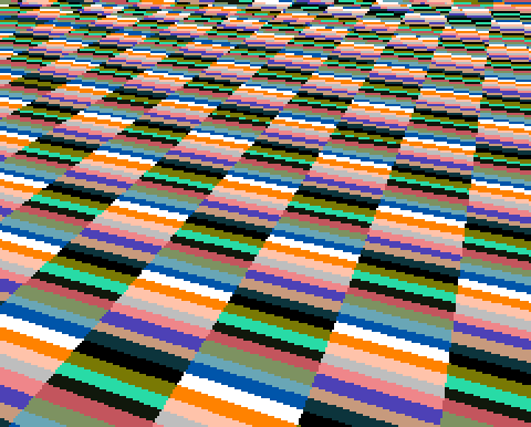

    вот в этом эффекте можно найти саму табличку:
    http://wab.com/?screen=179
    а вот как она проще строится, я не знаю.

    вернемся все же к шахматной доске, которую я привел по ссылке. есть идеи, как строится?
    Если у тебя браузер опера, кликни на шахматке правой кнопкой мыши. В меню выбери -> Исходный код.
    Изучай на здоровье

    Mick, я уже знаю, как выдергать из кода все? мне непонятно, как построить таблицу:

    Info Guide #7:
    Обозначим координаты игрока через x0,
    y0, а его угол поворота - через a. Условно
    определим ось z от середины экрана вниз,
    масштаб - любой.
    Тогда расстояние по карте до точки, ко─
    торую нужно вывести в середине горизонтали
    z, равно: d(z)=k1/z, где k1 - некий коэф─
    фициент (он зависит от высоты игрока над
    поверхностью).
    Координаты этой точки на карте, если их
    отсчитывать от координат игрока, равны:
    cx(z,a)=d(z)*cos(a); cy(z,a)=d(z)*sin(a).
    Шаг,с которым мы будем проходить карту,
    рисуя горизонталь z, равен: step(z)=k2/z,
    где k2 - некий другой коэффициент (отноше─
    ние k1/k2 определяет прямоугольную "вытя─
    нутость" изображения).
    Составляющие этого шага по x и y равны:
    stepx(z,a)=step(z)*sin(a);
    stepy(z,a)=-step(z)*cos(a).
    Тогда понятно,что левая точка нашей ли─
    нии z на карте будет иметь координаты:
    leftx(z,a)=cx(z)-width*stepx(z,a);
    lefty(z,a)=cy(z)-width*stepy(z,a).

    Только формулы, попроще, посложнее., вариантов - много...
    Формулы - да, но это уже было.
    по ссылке с ютуба - древний красивый эффект, придуманный давным-давно.
