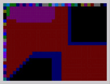

    Гоблин вчера подбросил пару идей, выходит забавно, хотя и не однофреймово..

    Цитата Сообщение от GM BIT Посмотреть сообщение
    Сколько памяти уходит на все это?
    Сейчас, в последней версии, около 8 Кб.
    В реальности она глаже, хотя и менее цветастая.
    реакция Белоусова – Жаботинского
  11. #320
    12.02.2014
    г. Арзамас
    6,123
    то, что нашел, реакция Жаботинского реализуется слишком сложно, иногда нашел еще один интересный вариант под названием Hodge-Podge.
    А мой вариант - Клеточная вселенная.
