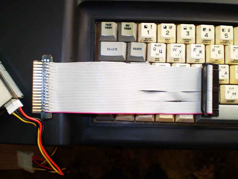

    Вот подключаю дискогрыз 3,5" к Символу-128 вместо родного 5,25". Сделал переходник. Сначала пробовал подключить с стандартной ПЦшной перекруткой - неполучилось, потом убрал ее (на фото). В обоих случаях при обращении к дисководу из тр-дос на ZX флоп пару секунд вращается потом выдается сообщение No disc, светодиод при этом не загорается. Флоп - Samsung SFD-321B. Что я неправильно делаю и где кроются "подводные камни"???
    А пятидюймовка работает? Если работает, то попробуй соединить их вместе: 5,25 как A: 3,5 как B: У меня так работало, потом чтобы оставить один 3,5 я его доработал, перепаял перемычку с DS1 на DS0. А так тоже выпендривался. И наконец у дискетки заклей окошко(признак высокой плотности)

    3.5" дисководы почти все заточены под PC, поэтому при подключении к Спектруму они работают в качестве диска b: (шлейф, естественно, должен быть без перекруток). Так что либо используй его через *"b", либо переделывай на a:
    Лишь однажды мне попался 3.5" дисковод, у которого был джампер,позволяющий выставить его как a: и как b:
    5,25" работает без проблем. Окошко у дискетки заклеивал. C DS1 на DS0 сейчас перепаяю, не проблема. Так все-таки перекрутка должна быть или нет? Слышал еще надо также контакты 10-12 перекручивать, это так?
    если будет только два дисковода не надо ничего перепаивать, и вообще рекомендуется прежде чем писать сначала поискать схожие темы

    После перепайки: пытается читать, светодиод загорается, выдает: Disc Error. Trk 0 Sec 9. Retry, Abort, Ignore? Мож уже работает? Мож просто дискета лажовая?

    а дырку HD ты на ней- заклеил? на дискетке
