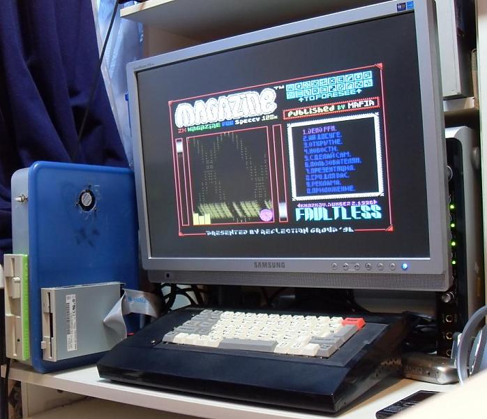

A: это 5.25
B: это 1,44 причем не забывай *"b"

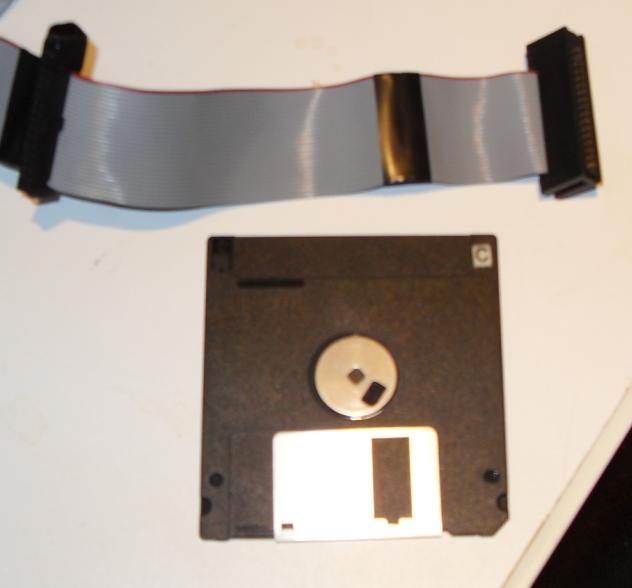

На фотках черный скотч, это сколько раз не получилось. И так всегда. Твой дисковод 1,44 всегда будет как :B, так что вызывай его как b.
Скажем, если использовать только один 3,5 флоповод, то вызывать его как b не очень удобно. К тому же много программ которые в режиме подгрузки с него не грузят. Посему лучше все же доработать флоповод с целью установки его как дисковод A. Тем более сейчас 3,5 флоповоды как грязи и денег стоит небольших, спокойно можно надругаться. Я так себе сделал специально для Спека и доволен.
