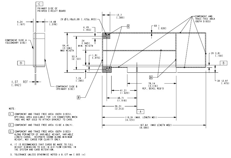

    Цитата Сообщение от CHRV Посмотреть сообщение
    Когда закончится партия НеоГС, буду делать редизайн - отсуда вопрос насколько ниже нужно делать (в мм желательно).
    На 7 мм ниже чем, она сейчас. В длинну увеличить можно в том месте где она к корпусу не подходит. Так же перенсти нада разъем провод 4 рех штырьковый с края платы на куда угодно, лучше на тот же край который е к корпусу. Вообщем по дизайну она будет похожа на Gravis Ultrasoud. А еще лучше туда же занести ТСФМ карту, и усилить фильтры.

    Ниже на 21,85 мм и две дырочки под планку.
    В остальном соглашусь.

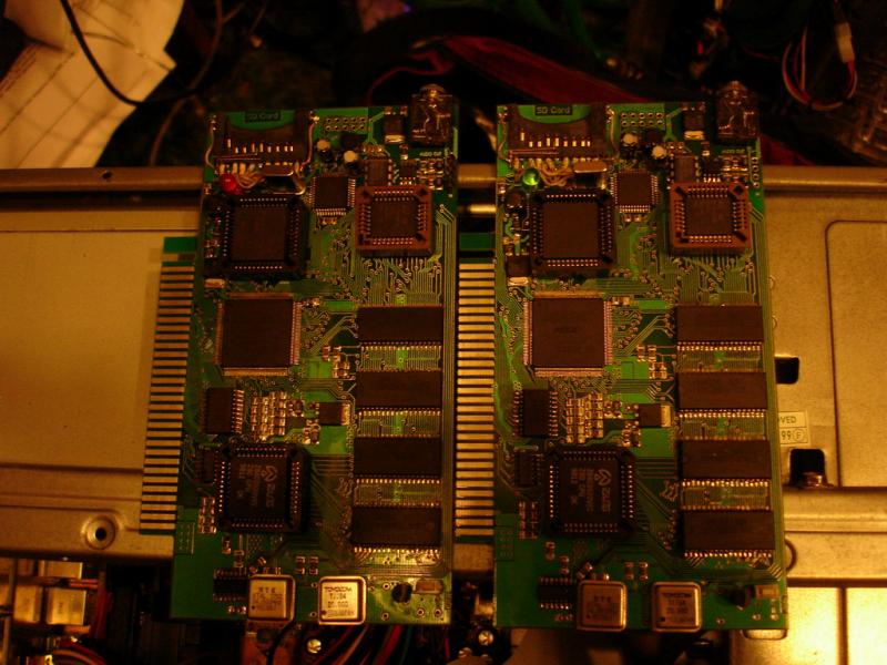

    По умолчанию Найди различия..
    Найди различия..
