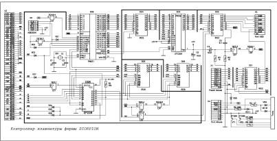

    Пока разбирался с прошивкой, нарисовал схему.
    Надеюсь Сергей Зонов будет не против если я выложу ее здесь для истории.
    Сюда же выкладываю прошивку версии 2.5 (rom и bin) и предварительный ее дизассемблер.
    Нашёл в "подвалах" интернета схему от Caro. Декодировал ROM файл, на черновую дизассемблировал.
    Может кому пригодится.
    Scorpion_iBM_Keyb_Mouse.zip
    Мой вариант "декодера".
Название:	Key_250 encoder.jpg

    Как я понял, проблему с тормозами так и не решили?

    Может кто сможет оптимизировать код по адресам 01FС-022B? Формирует ответ на запрос данных клавиатуры. Именно он не отпускает Wait.
