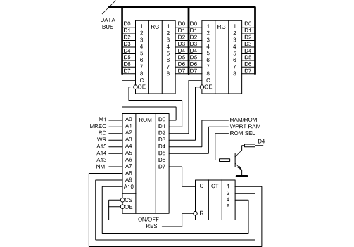

    Цитата Сообщение от Conan
    Почти весь дешифратор, включая обработчик NMI это небольшая ПЗУ (например РФ2).
    зачем такой геморрой? мой вариант много проще
    РФ2 занимает относительно мало места, и позволяет по минимуму нагружать шину адреса: какой либо дешифратор порта(ов) все равно нужен, а тут "все в одном флаконе". Кроме того для отладки очень удобно, не надо перепаивать, достаточно прошить... Кроме того в изначальном варианте, нужно было еще управлять TURBO, для того что бы нагонять время, занятое обработкой NMI и иже с ним.

    чтобы снять все вопросы привожу свою схему. на самом деле она так и не была собрана =) но прототип, построенный по тем же принципам (только адрес запоминался в жвух ир23) вполне работал себе. Недописишникам тоже думаю будет интересно в свете выхода их эмулятора вг-шки (между прочим выхода которого я уже жду 7 месяцев )

    А вот такая схема была у меня (восстановил по памяти). Не нарисовал только герератор NMI. Это либо счетчик, либо одновибратор (АГ3), привязанная к бордюру.
    Сигналы управления:
    RAM/ROM - отключение чтения из ОЗУ
    WPRT - блокировка записи в ОЗУ
    ROM SEL - переключение ПЗУ (основного и с обработчиком MNI)
