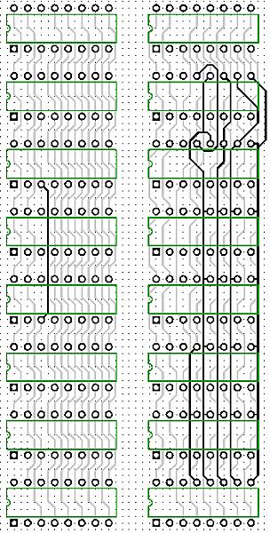

    вот собственно картинка
    если сделать одну линейку - все ок.
    если сделать две линейки - тоже все ок.
    если я подцепляю кондеи - у правой линейки места под кондеи - получается такая картинка
    вот скажем в первой линейке - не ясно, какого фига 3-ая нога третей и пятой микрухи идет по верхнему лаеру?!
    а у правой линейки ? - этож вообще капут какойто полный. чего вдруг то? пока кондеев не было - дороги нормально велись, одна за одной между ножек, параллельно друг другу и изгибались правильно....
    ... а тут - на тебе... не понимаю

    А чего тут понимать - AI. Действия машины прописанны алгоритмом, а не здравой логикой. Если ей не указаны приоритеты действий, то она работает по приниципу ленивого человека - работа сделана, до свиданья. У спекктры по умолчанию приоритет один - минимальное число неразведенных трасс. Если ей это удалось она останавливает дальнейшую трассировку.
    Чтобы получилось лучше, нужно прописать условие минимальных длин проводников, проиритетной стороны разводки трасс, приоритетов разводки трасс (наиболее значимые это питание, синхросигналы).
    дык на картинке видно же что трассу между 3 и 5 чипом можно было пустить по тому же лаеру что и все остальные. На кой хвост надо было залезать наверх то? И потом - все остальные дороги то сделаны на нижнем лаере между ног чипов, и они ни чем не отличаются от этой единственной.
    вот кстати еще прикол
    это я удалил кондеи справа и тут же переразвел очень интересно повела себя дорожка между 13ми ногами 2 и 3 чипов правого столбца. С кондеями дорожка шла с левым изгибом, а без - с правым... капец какойто ))))

    вощемто Бог с ними с кондеями.
    левый столбик чипов ни чем не отличается от правого. Более того один из них получен копированием другого - Ctrl + C и Ctrl + V.
    Тоесть по-идее и развестись они должны одинаково - чего ж они разводятся то черт знает как?

    Короче я понял в чем дело - а дело в том как DipTrace делает экспорт в dsn-файл. Походу при определенном сочетании грида и расположении дипов относительно нуля координат экспорт получается нормальным, а при другом сочетании - кривым наглухо. Перерасположил дипы, и заново сделал нетворки - и вот результат:
    все чисто ... Причем над этим трейсом спектра фактически не думала. Как только я сказал грузи dsn/do файл проводники фактически уже стояли на своих местах - мгновенно.
    Вобщем DipTrace не всегда корректно выгружает в dsn/do файлы.
