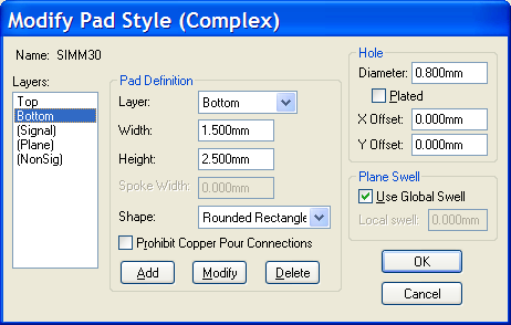

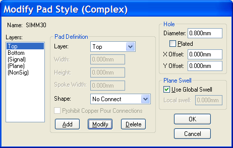

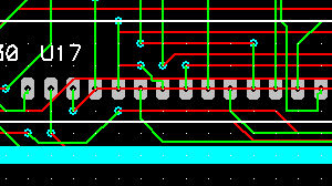

    Unhappy P-cad + SPECCTRA - провода налезают на выводы
    Плата 2-сторонняя, БЕЗ металлизации.
    Поэтому SIMM паяется только к bottom слою.
    Картинка прилагается.
    Такой вопрос - как сделать, чтобы на слое Top красные проводники обегали выводы?
    Еще на 2 картинках свойства контактной площадки.
    Также пытался задавать разыне свойства Clearance в Net classes, также зазор между выводом Pin и проводником Line в SPECCTRA.
    pcad 2006, specctra 15.1 и конвертер, чтобы перемычки и room передавать.

    Если вдруг интересно кому, то проблему я решил
    Сделал на Top-слое Keepout в виде линии по выводам SIMM.
    А в другом (аналогичном случае) пришлось на каждый вывод ставить Keepout в виде площадки, размером с контактную.
