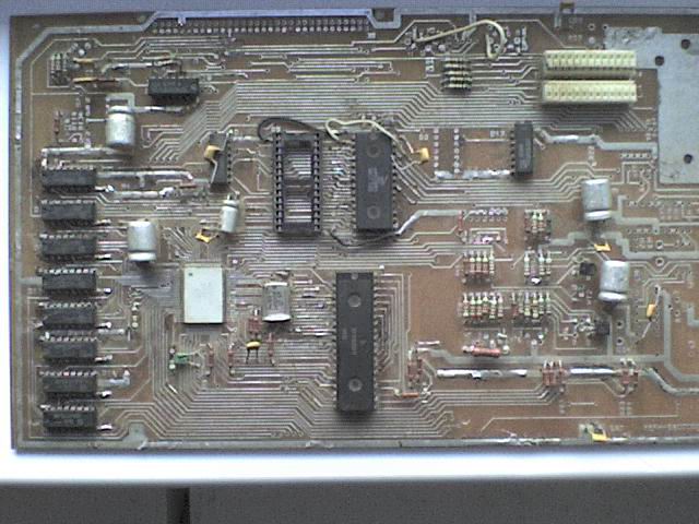

    Доброе всем время суток!!!
    У меня вопрос к владельца ZX-Клона "РАТОН-9003"48(на ПЛИС). Попала ко мне плата без двух микросхем - D2(находится между ПЗУ и D17[лл1]) и D7(около самой верхней 565РУ5 и R14).Подскажите какая логика там должна стоять? А ещё лучше если кто нибудь схему подбросит!!!
    Заранее Вам признателен!

    Плис - это вы имеете ввиду БМК? ( 216, т34вг1...) ???
    вот там есть схемы : http://sblive.narod.ru/ZX-Spectrum/index.htm

    Вот фото платы моего "Ратона-9003". Может поможет чем...
    У меня немного отличается плата... На БМК написаноно "Мэджик" и больше ничего.
    Интересно, первый раз вижу, что чип, разработанный в НПО "Интеграл" для "МАГИК-06", стоял еще в одном клоне.
    Похоже разработчики РАТОНА попробовали заменить БМК на этот чип не трогая остальную схему.
    То есть? А схемку можно этого компа?
    Скажу только одно у этого "чипсета" 100 ножек, приведу некоторые из них:
    99 - CAS 15выв.РУ5
    76 - (14 Z80)
    75 - A14(4 Z80)
    74 - (15 Z80)
    73 - A15(5 Z80)
    54,55 - Кварц 14Mhz
    8,22,40,59,60,65 - Корпус
    Добавлено через 2 часа 28 минут
    }{отя с}{ему Магика я уже отрыл!!!

    ну и чем поможет? ссылку на схему я вам дал. компы на бмк отличаются +-....
    при подачи частоты бмк уже кажет растр.... ну расскажите что у вас не так то...

    на БМК вижу надпись 1515XM1-216....

    В данный момент я работаю над составлением схем двух версий "Ратона-9003". Возникла небольшая загвоздка - имеющийся у меня экземпляр компьютера на БМК КА1515ХМ1-216 слегка перепаян, поэтому я не могу выяснить изначальное точное расположение проволочных перемычек на плате. Без этого схема компьютера будет неполной и неточной. Нужно качественное подробное фото платы со стороны деталей (наподобие этого, только чтобы были хорошо видны все контактные площадки). У кого есть такой компьютер - сделайте фото, не дайте многонедельной работе заглохнуть в самом конце
