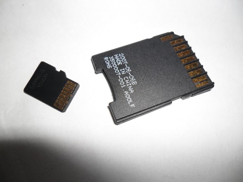

    1. - проверил - 1,2 Ом
    2 - присутствуют
    7. - только заказал,будет не скоро
    кстати,какие ещё аналоги SDRAM можно подрубить?
    ---------- Post added at 11:14 ---------- Previous post was at 11:02 ----------
    5.при вытаскивании карты SD_DETECT и SD_PROT переходят в 1 и наоборот
    ---------- Post added at 11:32 ---------- Previous post was at 11:14 ----------
    3.замерил напряжения,есть везде 3.2в кроме 3 и 5 контактов слева направо,так как они подключены к земле
    6. SD_DAT1, SD_DAT0, SD_CLK, SD_CMD, SD_DAT3, SD_DAT2 - все контакты при замыкании на общий меняли состояние с 1 на 0
    фото в аттаче,может ему моя флэшка не нравиться?
    У меня есть ещё одна флэха на 4 гб,но в Вин ХР невозможно форматнуть её под Фат 16,тодько ФАТ 32...может есть проги,которыми можно форматнуть под фат 16?

    Флехи работают любые, но до 2Гб включительно.
