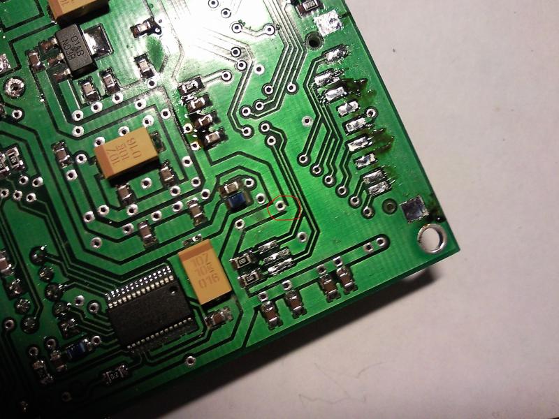

    Собрал U9, нашел у себя странную
    перемычку на плате между GND и +3,3V
    прямо под держателем SD карты.
    Никто не сталкивался с ней?
    Целое утро все через лупу рассматривал,
    хорошо что начал отпайку с держателя.
    Теперь тест памяти идет, а для запуска SPECCY,
    я так понял нужно держатель обратно припаять и карту
    с файлами вставить?
    У меня на чистой плате нету. Брачок-с...
    с файлами вставить?
    Ага. А также залить прошивку Квартусом в конфПЗУ. Для начала можешь взять ту, что в аттаче.
    Также, форматируешь SD-карту в FAT16 (в винде она также обзывается просто FAT), и первым же файлом заливаешь Неглюк из второго аттача.
    Далее можешь добавлять на флешку образы .trd или .scl.
    Соблюдай последовательность, формат, неглюк, далее остальное.
    Сброс компа - Scroll Lock, режимы фрейма Пентагон/Скорпион - F12, турбо/нормал - F9.
