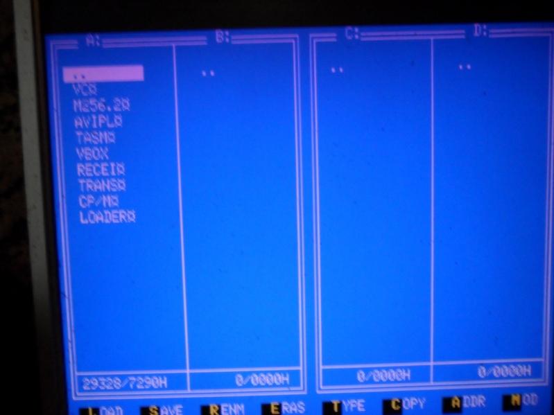

    так,прошивка загрузилась,что дальше делать?
    с Орионом ни разу не работал
    2 Vlad
    нет,орион не пробовал,только те,что мне выкладывали (а выкладывали 3 или 4 конфига)

    Можно проще. Вставить SD-каарту. В любом состоянии.
    В списке программ слева выбрать любую, навести курсор. Нажать С (Copy). Перести курсор на диск D. нажать интер. Программа скопируется туда.
    Далее, возвращаем курсор снова на левую панель и запускаем программу LOADER.
    В ней нажимаем кнопу W (Write). После нескольких секунд должны вывалиться снова в основной экран.
    Далее, удаляем с диска D скопированный ранее файл кнопкой E (Erase). Или просто выключаем комп на минутку.
    Снова запускаем LOADER, и теперь жмем R (Read).
    Если SD-интерфейс на уровне железа исправен, то ранее записанный на карту файл должен появиться на диске D.
    Всё.

    попробовал по твоей инструкции - не сохраняет

    Должно работать на абсолютно любой карте с любым ФАТ или неФАТ или вообще без форматирования. Программа работает напрямую с секторами карты. Если не вышло - бери тестер с лупой и копай пять проводков от ПЛИСы до SD-разъема...

    а также всё окружение SD-разъема, там сдуру может садить какой-нить другой из восьми сигналов, которые мы пока не используем, но физически они есть.

    axel_sunrise, есть у меня еще одна догадка..., для завершения аппаратного теста сделай следующее:
    1) Отключи питание платы
    2) Вставь карточку
    3) Прозвони сигналы SD между собой (6-ть переходных с правой верхней стороны платы), не должны прозваниваться
    4) И на GND (не должно быть КЗ, сопротивление около 10К)
    сделал - нет замыканий,сопротивление около 10 к
    к тому же я опять выпаял и снова припаял альтеру - результата ноль
    а кто-нить кроме меня запускал реверс девятку без динамической памяти?
