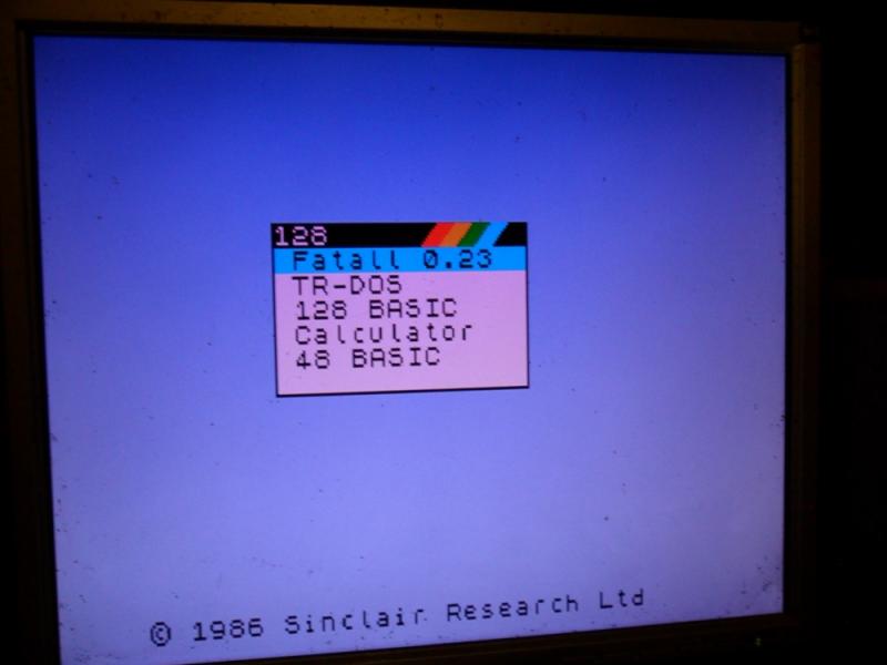

    короч купил новую флэху заработало
    составить бы список не работающих флэшек

    ну а на обычном пк нормально же работают
    что скажут спецы?

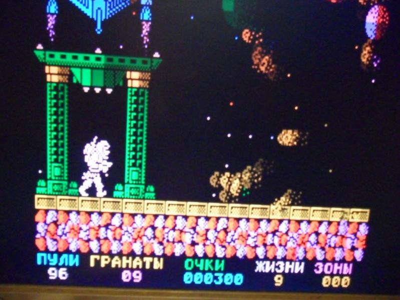

    а я пока в Exolonчик пошпилю)))

    работает стабильно....
    как загрузить TAP z80 trd образы?грузит только scl форматы через fatall
    Возьми БК за Рога
    Снапшоты не грузятся. ТРД у тебя не влезет на рамдиск 300кб, только пофайлово переносить из ТРД на рамдиск.
