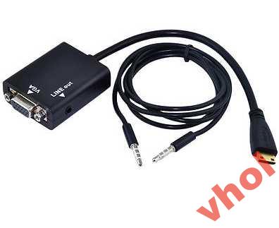

    Цитата Сообщение от TSL Посмотреть сообщение
    Как там продвигается реализация САТА на альтерке?[COLOR="Silver"]
    Пока никак, немогу никак подключить U16 к VGA монику через конвертер HDMI->VGA.
    Отсюда вопрос - никто случаем не юзал данный конвертер (см.фото) ?
    Может ему ещё чтото нужно.
    Плохо ещё то что проверить негде (.

    shurik-ua, Планшет у меня работает с таким ...

    vlad, Не лучше ли воплотить VGA? Хотя бы в виде костыля переходника ...
    Если очень надо работать с VGA, логичнее допечатать немного платок u8.
    Переходник, если самодельный и изобретать, то hdmi - > dvi, а про vga надо не спеша начинать в новых разработках забывать.
