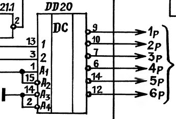

  8. #187
    11.10.2011
    Великий Новгород
    313
    13
    приветствую всех снова

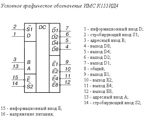

    и опять с вопросом который требует разрешения.
    Непонятки с микросхемой DD20
    В оригинальной схеме эта микросхема имеет аж ДВЕ НОГИ с 14 номером.
    что просто не возможно на практике.
    в журнальной статье по исправлению ошибок написно
    ...выход 5 разряда DD20 - вывод 10 (на схеме ошибочно указан вывод 14)
    что нисколько не исправляет ошибку а добавляет еще одну. Так как ушлы от двух 14 выводов а пришли к двум 10 выводам. Так как на схеме выход 2 разряда и есть 10 вывод
    Найдено обозначение микросхемы 155ИД4
    из чего следует 14 нога выходом не является.
    осталось определиться второй и пятый разряды каким ногам соответствуют?
    у нас зависшие ноги ноги 10. 11. 4. 5.
Название:	кусок схемы.jpg
ID:	30428   Нажмите на изображение для увеличения.
    ... ушел в мир разрушеных зданий...
  9. #188
    05.03.2011
    Мелитополь
    68
    Похоже, что просто 5-й разряд - это вывод 11.
  10. #189
    24.01.2008
    Уфа
    3,927
    106
    291
    217 сообщений
    Не 10, а 11. Рукописная 11 бывает похожа на 14.
  11. #190
    11.10.2011
    Великий Новгород
    313
    13
    провел сверку с книгой Бартенева
    оказалось что вывод 14 должен будет быть выводом 11 (Выход 5 разряда)
