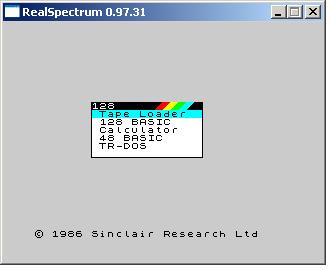

В продолжение темы выкладываю прошивку моего Pentagona. Там кстати в меню: TR-DOS 128 и TR-DOS48.
Может пригодится.![]()

в реалспектруме эта прошивка влетает в турбо прошивку.
Добавлено через 4 минуты
ну вообщем с менюшкой и куда чо шить вроде стало ясно.
остался открытый вопрос - какую версию тр доса лучше взять?

Мне лично всегда нравилась версия 5.04Т. Читает быстро, при форматировании выводит номер дорожки и стороны диска + TURBO format. А в принципе, главное не ниже 5.03.
